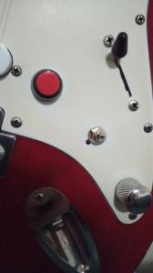

Maicol_827
por el 04/06/2024
Sisi
Es de botón mecánico manual, algo económico pero algo mejor en mí zona no tenía
Maicol_827
por el 04/06/2024
Lo estuve usando un rato más
Si lo uso fuerte o rápido no se escucha el pop, si lo hago lento si
Pero tal vez lo maltrate un poco, ahora no termina de cortar el sonido en un 100%
Mas bien ahora lo hace en un 85%-90%
Pero un mínimo sigue sonando

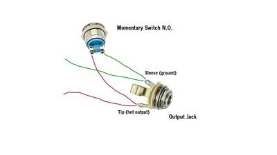

Como lo tienes cableado?
Maicol_827
por el 04/06/2024
Cómo comúnmente se hace
Con el botón normal abierto y un cable a tierra y otro al vivo de la señal
Avega
por el 04/06/2024
hola, este diagrama funciona perfecto.
Maicol_827
por el 04/06/2024
Archivos adjuntos
BBCode:
Canal youtube
Si amigo ese mismo circuito decía
El problema es el boton estaría seguro pero me gustaría escuchar experiencias de los demás
Llegué a escuchar que con el tiempo el botón ya no hacía ruido, o que con una resistencia en serie solucionaban el pop
Mí problema está ahí, el ruido del botón, más de 3-4 veces lo arme y siempre me hacía el ruido
