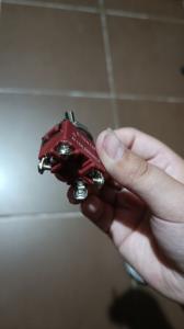

Hola quiero ponerle un killswitch de palanca a mi guitarra pero lo único que conseguí fue un switch que tiene 2 patas en vez de 3 o 6 como vi en todos lados, como puedo hacer el cableado para que funcione? adjunto una imagen

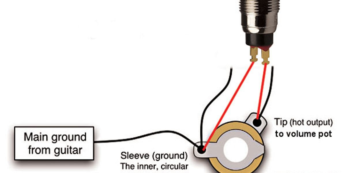

Un cable al vivo y otro a tierra del output jack de tu guitarra. O sea si juntas vivo y tierra no hay sonido.

#2 Si, entiendo pero lo que no entiendo es en qué patas del switch tengo que soldar cada cable

Pruebas antes de soldar las patas en que el switch genera el cortocircuito. No romperás nada.

#4 ese switch que tienes no tiene 2 patas, tiene 4, mira con un tester como funciona y ya,

Ese interruptor tiene dos contactos: solamente necesitas cablear 2 patas, asegúrate con un polímetro que las patas que elijas son del mismo contacto y no de diferente contacto.
La conexión es como te ha dicho #3
