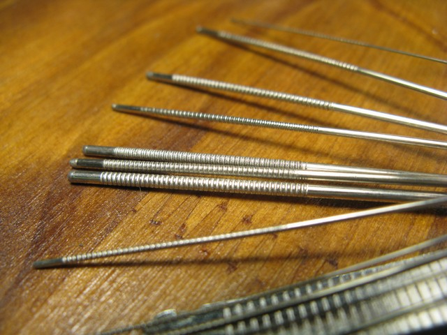

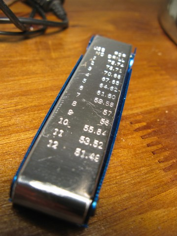

Por 4,80 venden esto:
y es un juego de limas para limpiar chiclés. Lo venden en http://www.impnesa.com/tienda2/, por ejemplo
Fucionan bien, son cilíndricas, no son tan rígidas como las limas buenas, pero por ese precio...

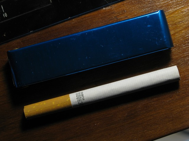

Mirad unas fotos de cerca del que tengo en casa:

Una cosa no quita la otra. Como opción barata es buena y funciona, pero las de 100 euros serán unas señoras limas específicas para cejuelas dpm: otra cosa
