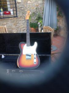

yo lo uso con ésta..., una custom del 67 original y fíjate cómo están los potes en el ampli, graves casi al cero
bueno, veo que se debe de haber movido, suelen estar entre el 1 y el 2 y la presencia sobre el 8
con esos volúmenes es como toco en casa
