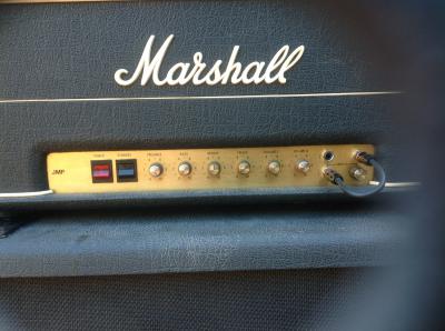

Dile a quien te lo monte que no se le ocurra puentear los canales internamente ni ponerte el pote del master detrás, que es incomodísimo
Te aconsejo que ponga el pote en el agujero del chasis donde va la entrada low del canal normal (la de abajo a la derecha) y que te haga un jumper lo más corto posible para puentear los canales

sí, es opcional, pero hay por ahí quien los puentea internamente "de oficio"
esos amplis tienen dos canales: normal y brillante, cada uno con su propio volumen pero compartiendo ecualización y, a su vez, cada canal dos entradas: high y low
el canal normal es más bien oscurete y el brillante, según las pastis que lleves, demasiado agudo
con un latiguillo conectas la entrada low del brillante (abajo a la izda) y la high del normal (arriba a la dcha), y con los volúmes, independientemente de la ecualización, puedes "mezclar" canal brillo y canal "oscuro", con lo que tienes más posibilidades
si, además le metes el master ppimv, puedes subir esos volúmenes hasta hacerlo saturar y con el master ajustas el volumen "real"
yo toco en casa con un 100w y te aseguro que se puede
te adjunto una foto para que veas cómo puenteo el mío y dónde le puse el master
mucha gente lo pone detrás, pero es un coño tener que ir asomándose por detrás para ajustarlo

vale, entonces los dos canales de abajo son "low" y los de arriba "high"
ahora la duda es;que yo tengo una telecaster, que ya de por sí suena brillante y aguda,
y creo que voy a utilizar esos canales "low"
para conseguir un sonido algo mas grabe
corrígeme si me equivoco
un saludo y gracias
