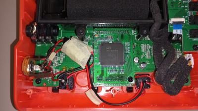

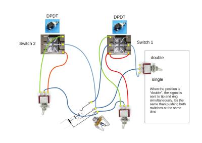

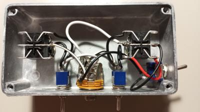

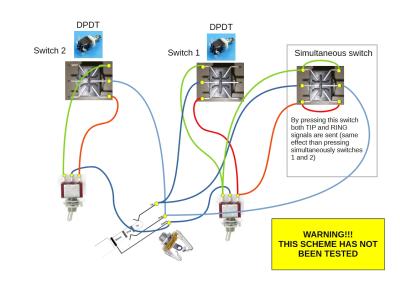

De momento lo he abierto y le he añadido un jack TRS para poder conectar un footswitch. He modificado un switch DIY y ahora puedo tener la unidad encima de la mesa y activar dos canales con un switch y usar el otro para gestionar el looper.
Cómo funciona la modificación: https://www.youtube.com/watch?v=eAZBvOEoWSs
Esquemas:
Footswitch inicial DIY: https://www.instructables.com/Boss-FS-6-Clone-Build-your-own/
Resto de esquemas en los archivos adjuntos.
