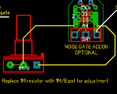

Locoooo jajajaja. No es eso tío, no me estoy refiriendo al gate del fet ( gate, drain, source) el problema esta en el Noise gate ( un atenuador de ruido o puerta de ruido) que trae incorporado el pedal. Pero que con el nuevo esquema ya está solucionado. Saludos makina!! ; )

me gustaría poder quitar el switch y dejarla siempre activa que es lo suyo. a ver si alguien con más conocimientos que yo me hecha un cable y podemos apañar el asunto.
Pues creo leyendo que solo es quitar el jumper y la resistencia de 100k , para quitar la palanca de 3 posiciones del noise Gate

Quiero hacer esta PCB. Me descargo el PDf pero no sé cómo imprimirlo (dimensiones). Tengo que seleccionar ajustar tamaño o tamaño real?
litlle00
por el 10/03/2020
Hola Vicente, el PDF tiene el tamaño listo para imprimir.(Sin reescalar nada) Pero si te interesa utilizar el noise Gate estoy haciendo uno nuevo con el problema solucionado. Si no lo vas a utilizar puedes usar el archivo del PDF de la primera página sin problema. Esta misma noche intento tener listo el PDF actualizado, me faltan algunos retoques. Saludos
