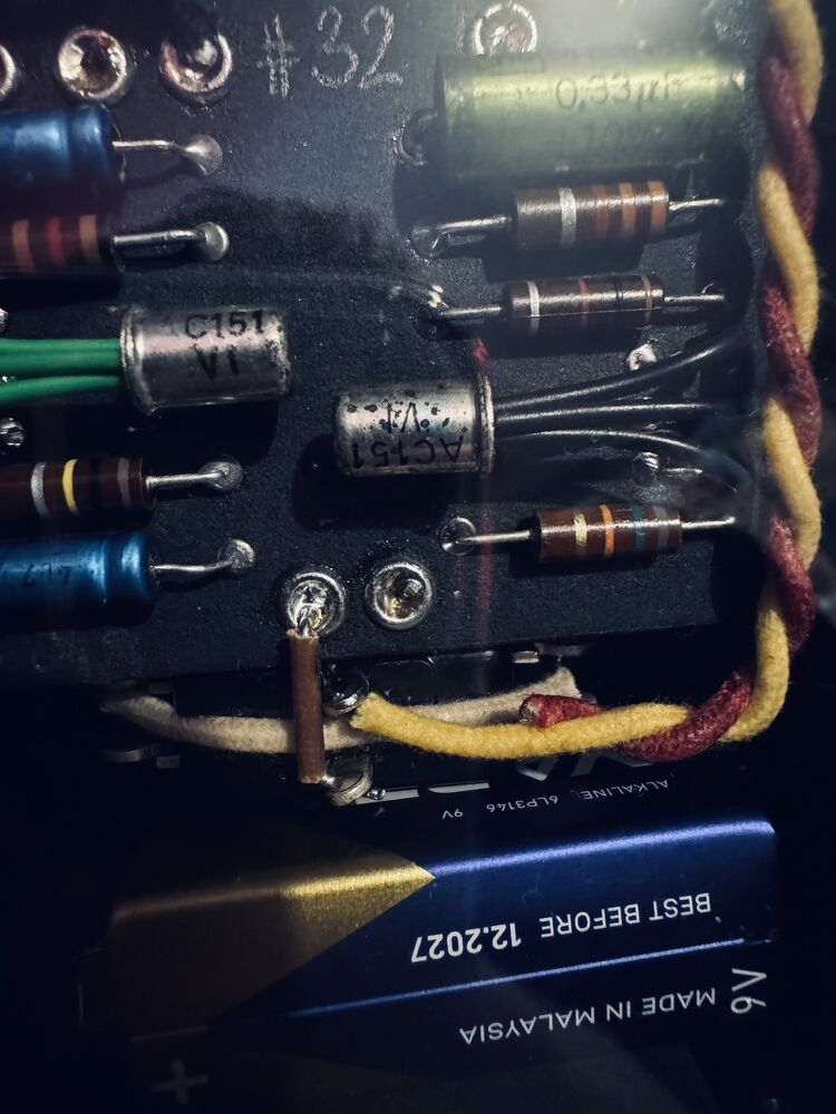

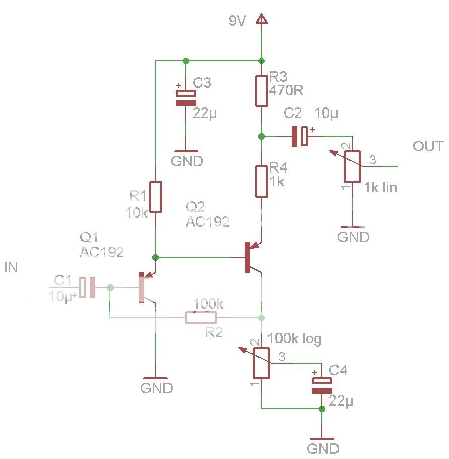

Pueden decir lo que quieran, pero las tripas de los pedales no engañan. El 64 es un Hofner Preamp (del cual hasta le dejan el condensador que usaba el original para evitar que al que lo usará le pegaran rampazos, el segundo 0.22uF)
Los valores no engañan, han cambiado la resistencia de 37k por una de 33k porque de 37k ya no se fabrican, y han puesto un condensador más bajo para hacer el control de tono a la entrada del circuito, del original de 5uF al más delgadito de 0.015uf Wima.
Y el 65, pues lo mismo, si miramos los valores no es más que un Schaller Germanium Fuzz.
Hasta usan los AC151 de los primeros. El esquema lo pegó aquí, pero está también en el topic de los fuzz.
Yo juraría que en ambos casos ellos han insinuado inspirarse en estos pedales, sin ser muy claros ni decir el nombre abiertamente, pero que no es difícil saber por donde van los tiros.

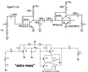

Caso Astromess AKA no he plagiado a Devi Ever, bueno, quizá... Esto...
Unos post más atrás ya coloqué los esquemáticos de los circuitos (adjunto otra vez como imagen).
El esquema de abajo es el que en su momento Josh puso el, después de que le apretaran bastante en Freestompboxes, por eso no están los valores. Yo os los digo, los mismos que en el pedal de Devi Ever Hyperion. Solo cambia el condensador duplicado. Devi, otra que también saldrá por aquí, diseñaba juntando boosters hechos por ella. Por tanto en este pedal estaba duplicado el condensador de salida de un circuito y el de entrada del siguiente. Ella misma reconocía esa "cagada" que apenas cambiaba el sonido del pedal (y en la comunidad DIY ya se solía poner esquemas sin ese condensador). Por otro lado incorporaba un switch que "giraba" el último transistor (incontables Fuzzes de Devi Ever eran eso mismo, otros fuzzes suyos a los que giraba un transistor).
Originalmente en Thegearpage cuando fue preguntado por ello, Josh empieza dijo, cito textual, "is only devi ever in the fact that is a modern silicon design. Its not a copy of anything and the best way to describe it i guess is... "devi".. ;-)" hablando del JHS Buen Runner que era un lado Astro Mess y el otro, según Josh, más tipo Tone Bender.
Traducción "solo es Devi Ever en El hecho de ser un diseño moderno de silicio. No es una copia de nada y la mejor manera de describirlo es, supongo, estilo "Devi"... :-). Dicho en Thegearpage.

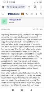

En 2008, Josh tenía una copia del Klon, nada raro ni del otro mundo. Todas las empresas de pedales tenemos un clon del Klon casi. Algunos parece que solo hagan ese tipo de pedal incluso, ahora, y aquí viene lo divertido.
Adjunto imagen.
Enero de 2011, Bill Finnegan, Mr. Klon confirma que Josh le ha prometido que no hará más su clon del Klon. Hasta pasado un año ese pedal seguía en la linea de JHS... Y este año saca el NotAKlön. Yo no soy muy fan de Bill Finnegan, pero estará contento con la palabra del amigo Josh (por dos veces).

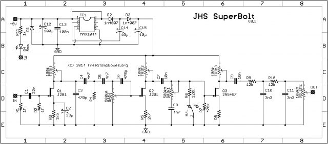

Josh y como se pasó dos años diseñando un clon del ROG Supreaux
"From my Thunderbolt, that I found in a Mississippi barn loft and totally restored, to my Supreme, which I saved from a garage sale in Kansas, I gathered about 10 of these amplifiers in a 2 year period. My goal was simple: I wanted to create an overdrive pedal that recreated this tone and feel in any amp"
Traducción simplificada, que es muy largo. Se enamoró del sonido de los Supro/Valco, estuvo y compró 10 de estos amplis en 2 años con un objetivo, recrear su tono.

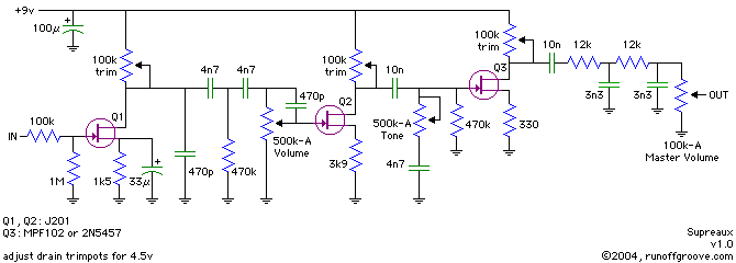

Y al final el tío cogió el proyecto de Run Off Groove Supreaux y el Supreaux 2 y de ahí sacó su Superbolt. Vaya curro que te has pegado Josh... Por supuesto ni palabra sobre ROG ni sobre nada, él lo ha hecho todo. Pueeeees nop.
Esquema Supreaux de ROG
Esquema Superbolt, básicamente cambia que le añade que internamente vaya a 18V
No pasa nada por clonar otros circuitos, pero no me vendas que has estado dos años obsesionado con reproducir el sonido de esos amplis y luego copies un circuito DIY tal cual, y sin mencionar el origen.

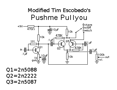

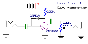

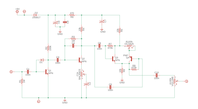

Lo que no es normal es juntarse con EHX hacer ver qué haces un pedal que no llegó a existir de los 70's y para ello usar dos circuitos clásicos del DIY (el Bazz Fuss de Hemmo y el Push Me Pull You de Tim Escobedo) ponerlos uno detrás de otro y decir que tú eres el diseñador. Con dos coj*nes.
Dejemos por aquí el esquema:
Lizard Queen, obra de Josh
Bazz Fuss
Push me Pull you modificado
Vaya, vaya, pasan los años pero lo sé copiar circuitos y echarse los méritos a uno mismo sigue siendo modus operandi...
