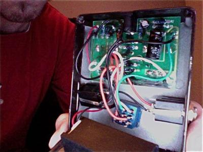

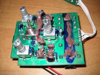

Hoy vamos con un caso de hace una década, pero que aún se recuerda.
Hoy...
Freekish Blues
Una marca de pedales boutique "hechos en un sótano"... De la fabrica de Joyo y de BBE. Vamos con los distintos casos.
Alpha Drive
El Alpha Drive era el pedal que todo morro fino de la guitarra deseaba a principios de la década del 2010. Tenía un rollo ampli Dumble impresionante, sonaba de muerte... Sonaba a...
Sonaba a Joyo Ultimate Drive ligeramente modificado y repintada la caja.
Si, ni más ni menos.
Ken de Freekish Blues se dedicaba a comprar pedales Joyo, el Ultimate Drive era un clon del OCD modificado por Joyo y el lo único que hacía era añadir 3 resistencias para cambiar el comportamiento de los potenciómetros, le cambiaba el condensador de salida por uno de 100nf y le echaba a la PCB pintauñas y Nutella... Digo Goop.
Pintaba las cajas y un pedal que le había costado 35$ lo vendía por 145$.
En su momento está polémica fue no sólo bastante sonada sino que en The Gear Page empezaron a banear los hilos que hablaban del tema, ya que creían que era una trolleada, hasta que vieron las pruebas. De ahí se cambió la manera de actuar de The Gear Page respecto a este tema.
Por supuesto el amigo Ken inventó todo tipo de historias de conspiraciones contra él y su marca.
Dejo el hilo de Freestompboxes donde se descubre el pastel:
https://www.freestompboxes.org/viewtopic.php?t=13383
Sigamos, que esto no se queda aquí .

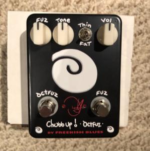

Chubb up
Volvemos a Joyo y a otro clon de Fulltone, el clon del Ultimate Octave (que no es más que la versión de Fulltone del fOXX Tone Machine)
El hilo de Freestompboxes de nuevo:
https://www.freestompboxes.org/viewtopic.php?t=13420
