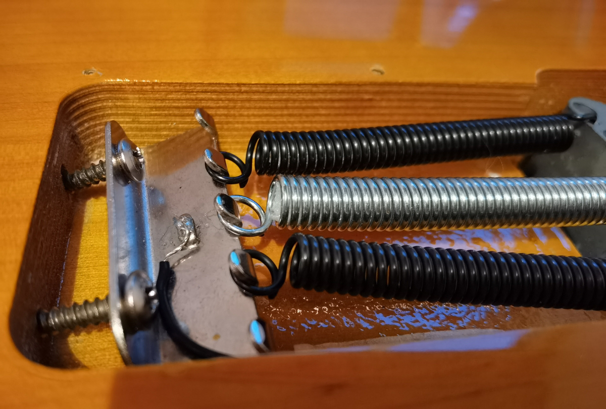

Totalmente
Adjunto foto
srvbest
por el 18/12/2022
Puede ser la forma de la sierra que ha dejado esos surcos?
freakcarpinteiro
por el 18/12/2022

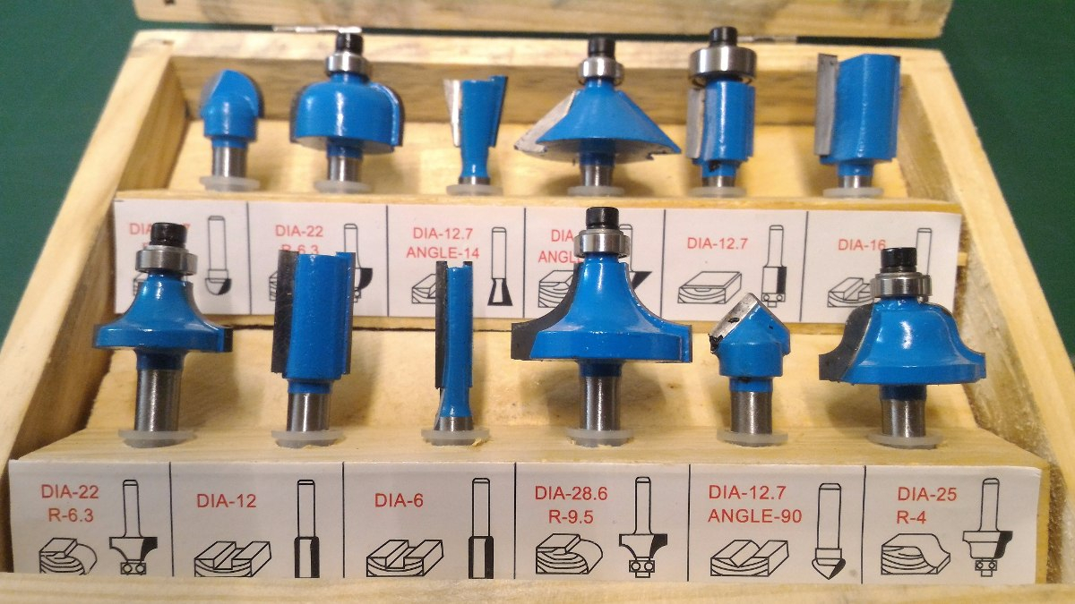

Es hecho con CNC. La fresadora no deja esos surcos. Quedaría plano.
Otro cuento sería que usasen fresas para cantear o hacer frisados:
el interior del cajeado podría quedar así:

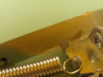

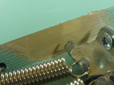

Jureweah
por el 18/12/2022
De laminado nada. Son las marcas de la fresa del CNC. La guitarra es lo que es, pero madera laminada no. Ya se ve en el nudo podido de mi review. No obstante, mirad de nuevo aquí.
index.php?controller=forum&action=view_attachment&attachment_id=177897
index.php?controller=forum&action=view_attachment&attachment_id=177898
Y la mía es una JS300.
