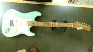

Hace unas pocas semanas probaba en tienda una JS-400 de Jet Guitars. Es una guitarra muy económica y aunque he leído criticas muy buenas hacia la marca, tambien hay alguna malas. En este caso, la guitarra venía con problemas de electronica (la humbucker apenas sonaba). Las sensaciones despues de reajustarla y obviando el fallo electrónico seguian siendo las de un instrumento económico, como lo que es.
Este viernes he adquirido una JS-300 en color verde turquesa, que es la que más me llamaba la atención. La guitarra se ve muy bonita, el mástil se ve muy bonito con el color tostado, el turquesa del cuerpo le queda esteticamente perfecto (con un aire a la Schecter Nick Johnston) pero no deja de ser una guitarra económica... de 160€.

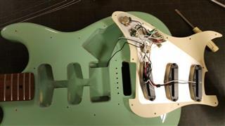

Pastillas y eléctronica baratas a más no poder. Aun así, tampoco es que suene mal. La pastilla del puente con un poco de saturación no me disgusta. En limpio natural no me gustan, pero si lo camuflas con efectos dan el pego. La probé con la Nux M-300 con cascos y ahí daba el pego total, muy bien así. Van a salir con toda la electrónica cagando leches.
index.php?controller=forum&action=view_attachment&attachment_id=165914

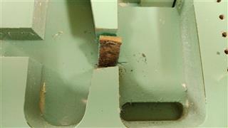

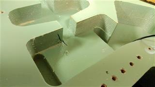

Cuerpo con ruteado para HSS (aprovechan para la gama JS-400). Las marcas de la fresadora pueden hacer pensar en que es laminada, pero no debe ser, aunque no se como será realmente, si tiene varias piezas tipo pancake o no.... o algo peor.
index.php?controller=forum&action=view_attachment&attachment_id=165915

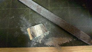

Lo digo porque el cuerpo venía con una grieta, como podeis apreciar en las fotos. Metí el destornillador e hice palanca. Se soltó el trozo dejando ver lo que parecía un nudo con podredumbre (aunque por momentos pensé que se trataba de cartón prensado con una fina lámina de madera por encima). Lijé el trozo que se desprendió y parece que se trataba de un nudo podre, como inicialmente pensé.
index.php?controller=forum&action=view_attachment&attachment_id=165916
index.php?controller=forum&action=view_attachment&attachment_id=165917
index.php?controller=forum&action=view_attachment&attachment_id=165918
index.php?controller=forum&action=view_attachment&attachment_id=165919
