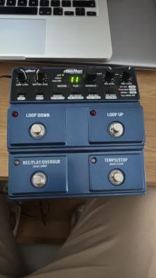

Muy buenas. Tengo un problema con mu jamman stereo… ojala puedan ayudarme…
Lo enchufo y me enciende las luces de arriba… funcionan los botones de arriba.. PERO…
Los pedales y sus luces no funcionan… a alguien le ha pasado lo mismo?
Espero vuestra ayuda gracias

Prueba a hacerle un hard reset, quita la SD para al menos no perder lo que tuvieras ahí grabado, a ver si es que le ha dado la tontuna al aparato

#21
Podrias decirme como se hace ese hard reset? Gracias
