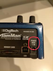

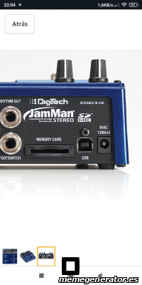

Ojalá fuese solo eso aunque en la base del Jack hueco de la alimentación pone 9VDC y por eso le puse un alimentador de corriente continua. Ahora he mirado en el manual y pone 9VCA. De todas maneras me busco un alimentador de 9VAC y lo pruebo.
Pues por lo que se puede ver, hay dos versiones del pedal, una a 9Vca y otra a 9vdc, tal vez el manual que has descargado no se corresponda con la versión de tu pedal. Yo no me arriesgaría a probar sin tener claro que fuente de alimentación utilizar, posiblemente no ocurra nada, pero por si acaso....
A ver si alguien de aquí tiene la misma versión que el tuyo y puede arrojar algo más de luz al asunto.
