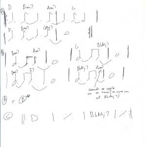

Esta base me ha gustado mucho, y me ha costado improvisar en ella, antes de grabar la impro saque por encima los acordes, pero aun asi no termine por entender del todo q es lo q hacia la armonia, asi q se la pase a Biktor, a ver q me decia el, pues el muy hijo...a los 5 minutos me paso esto q puede servirnos bastante para aprender un poquito de armonia e improvisar con mucha mas intencion
El backing track esta en D pero va pasando por varios acordes de intercambio modal.
No me voy a extender mucho explicando nada, simplemente a modo de pauta para improvisar aqui encima comentar un poco las escalas q se pueden usar.
En los acordes diatonicos no hay problema, se va pasando por las notas del acorde, siempre con las alteraciones de D major como referencia F# y C#
Ahora vamos a ver el resto de acordes
En el primer A-7 dorica, en el Cmaj7 y Bbmaj7 la lidia, en el E7 mixolidia, y en el ultimo A-7 de la parte B, ya q viene del Bbmaj, se podria meter una dorica b9 o una frigia, a gusto del consumidor :D
Pues espero q esto os ayude, por mi parte volvere a grabar la jam intentando aplicar todo esto
Por ultimo dar gracias a Biktor, la verdad q la explicacion para ser neofito no esta mal jajaajja
Saludos gente!
