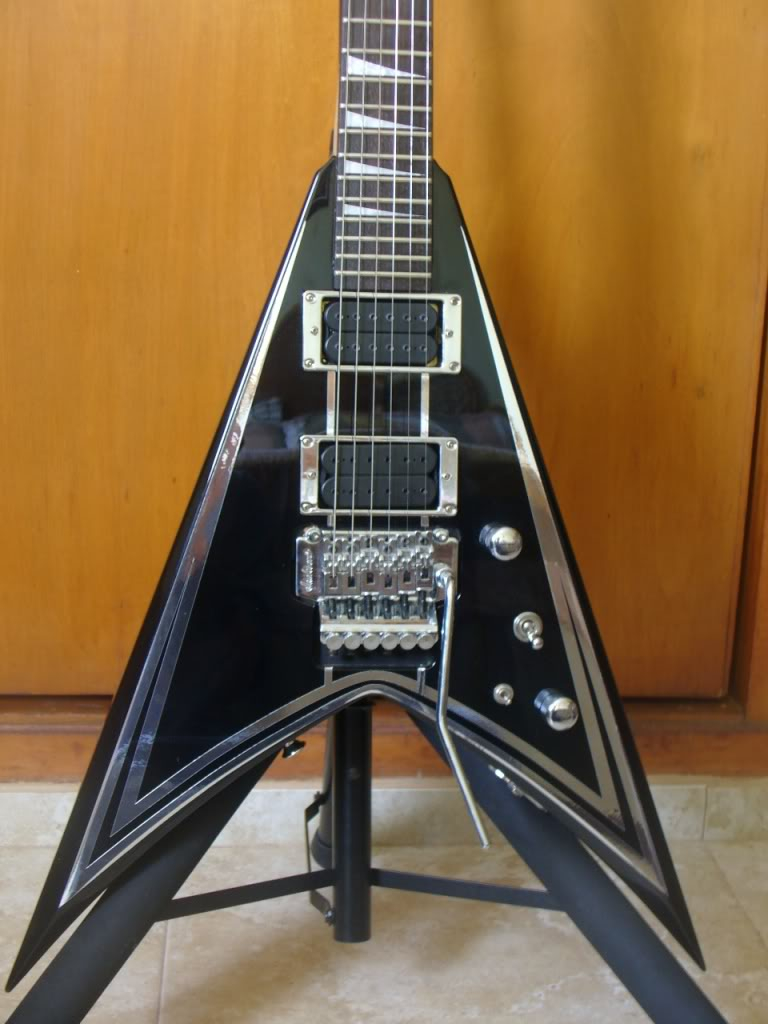

A principios de año le compre a un amigo una Jackson Warrior que estaba bastante descuidada.
Era una lástima que una guitarra así estuviera en ese estado.
Para los que no conocen la historia de la serie pro japonesa aquí les dejo el link: Jackson Professional Series guitars history
El modelo Warrior fue diseñado por Mickey Wright para Jackson y era el modela más agresivo que había para aquel entonces. Las primeras Warrior fueron construidas en 1990 y fueron descontinuadas al año siguiente. Venían en 2 modelos, la Warrior Pro Japonesa y La Warrior hecha en USA, cuya única diferencia es el país de origen, porque en cuanto a forma, materiales y construcción, ambas guitarras estaban a la par.
Debido a la gran demanda que tenía esa guitarra a través de ordenes custom shop, decidieron reeditar el modelo en el 2001.
Aquí les dejo esta pieza de la historia Jackson, la cual estoy muy orgulloso en poseer.
La guitarra fue pintada negra con los viseles color hueso y el mástil natural.
Le cambié el puente por un schaller original, clavijeros gotoh y toda la electrónica nueva.
Conservé los micrófonos originales Kent Armstrong (tipo hot rails).
Espero les guste.

Para restaurarla gasté aproximademente 300 U$ por internet en la tienda stewmac, donde compré el puente original schaller, los clavijeros gotoh, potenciómetros de 500K, perillas de volúmen y tono, wiring kit, tornillos, super switch de 5 posiciones y el pantallado de la cavidad con papel de cobre para reducir ruidos, etc.
Pintar la guitarra me salió aproximademente unos 1900 Bsf con un señor de ciudad ojeda, el cual hizo un trabajo magnífico.
Istalarle la electrónica, armar la guitarra, el setup y el fret dress (nivelado y coronado de los trastes) fue aproximadamente como 570 Bsf
En total más o menos habré gastado unos 4000 Bsf en transformar la guitarra del estado en que se encontraba a una guitarra prácticamente nueva.
No me salió para nada barato, pero la guitarra los vale hasta el último centavo.
Guitarras así no se consiguen tan fácil, así que cuando salió la oportunidad no lo pensé 2 veces. De hecho estoy vendiendo mi KVX10 modificada y mi DK2 para de alguna forma recuperar todo lo que he invertido a la warrior.

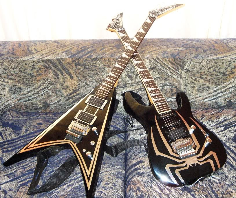

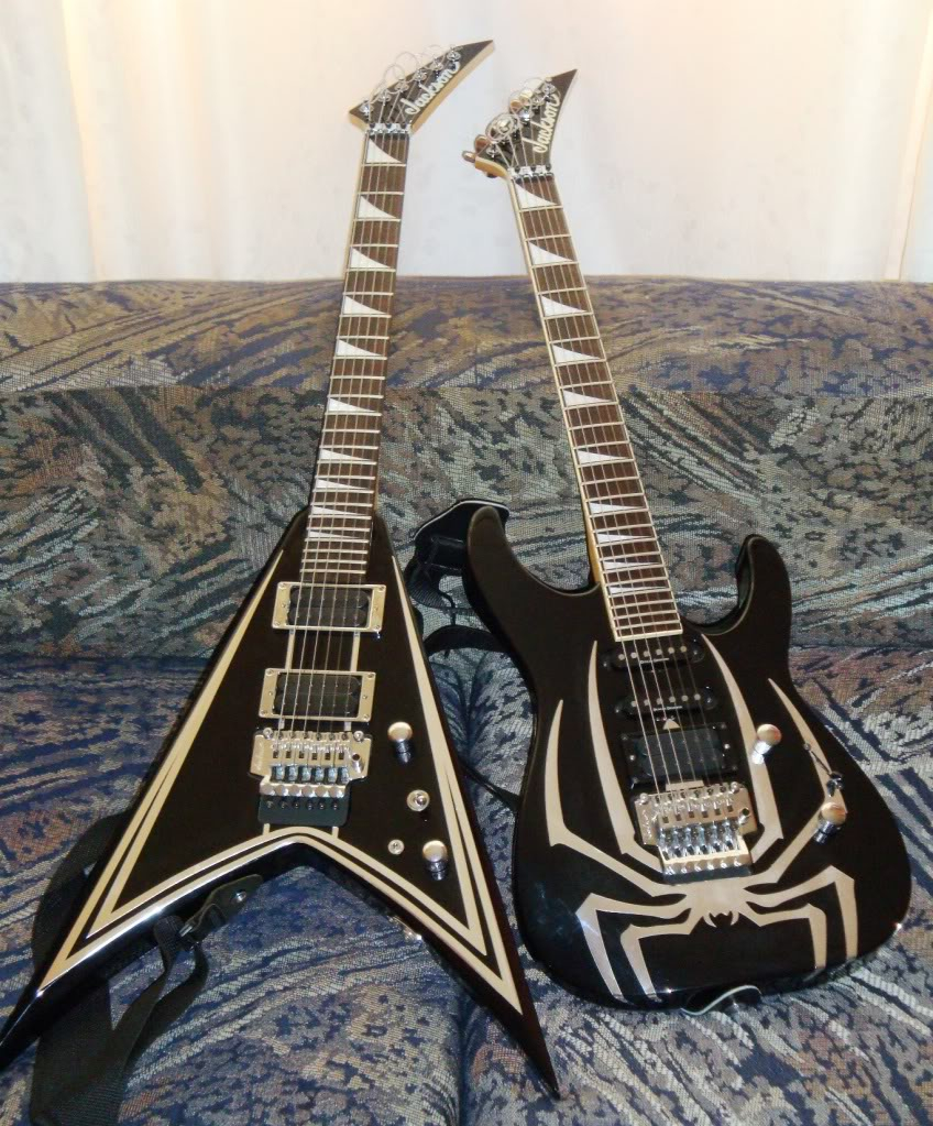

Aquí les dejo fotos de mis otras niñas.
Están a la venta para cualquier amigo interesado en Venezuela.
DK2:

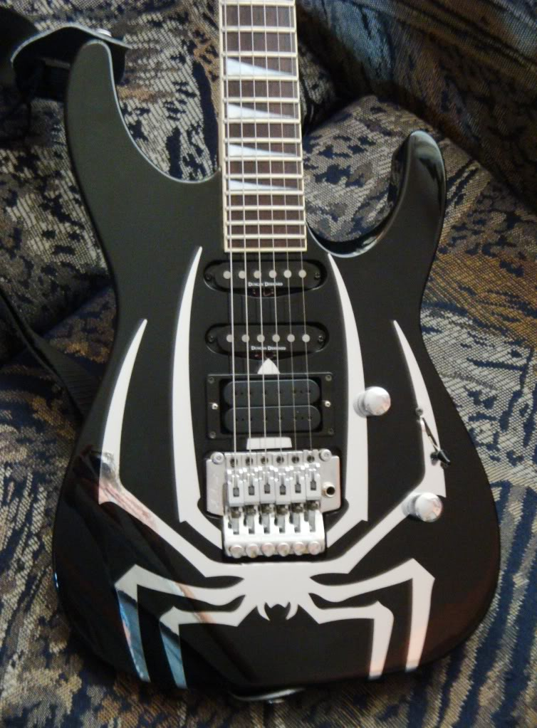

Tiene un dimarzio Evolution en el puente y se le hizo a la medida un rotulado en vinyl metalizado.
KVX10:
A este guitarra le puse también mucho cariño, tiene un dimarzio Evo2 en el puente y un dimarzio paf pro en el mástil.
Se le puso un switch para hacer split coil en los humbuckers.
Pickup rings de metal cromados ProLine.
Pinstripes rotulados en vinyl metalizado tipo Randy Rhoads
