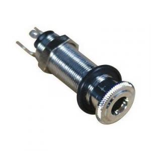

Tengo un bajo con este tipo de jack:
ya es el segundo que pongo que coge holgura y luego los jacks del cable a veces me bailan provocando alguna interrupción en el sonido

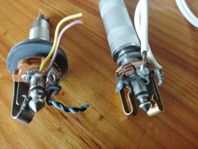

Buenas
Te adjunto una foto.
Fijate en la hembra,que lleva un Jack macho (grueso), ...
Verás que lleva dos contactos que simultáneamente "realizan" presión al Jack ....de esta forma ni se sale, ni queda flojo....

Se ha dado de sí ¿no?
Prueba a meter un palo por el otro lado y haciendo palanca volver a centrar un poco la lengüeta.
Yo lo he tenido que hacer varias veces.

Tengo una Fernandes a la que le pasa eso de vez en cuando. Sus componentes son de pésima calidad. Suelto el jack, y doblo un poco la chapita para que agarre. Supongo que cualquier día se me puede partir la chapita de tanto doblarla.

#3 #6 en el tipo de Jack que pregunta el compañero no se tiene acceso a los contactos, es cerrado, yo uso unos sin nombre que compró en la tienda de electrónica de mi calle, lo único que se es que pone made in Germany, son baratos e iguales a los que montan los bajos warwick y nunca se me ha quejado nadie, son duros
