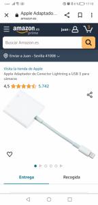

#4 Si, me equivoqué y va de vuelta. He comprado el Apple original lightning to usb adapter. Usado y 37 pavos.. Jaja..
Este, no? Muchas gracias.
Maranello
por el 20/02/2024
#5
Ese mismo. No debería darte problemas, pero verifica bien que el cable usb sea bueno
