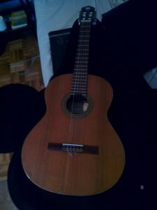

Aquí subo una foto (perdona que no sea de gran calidad, este móvil que tengo es un poco patatero!).
Mi preocupación principal era el tema del baretaje en el interior, el tema de la cejuela no me preocupa. Así que si me puede asegurar que la disposición del interior es simétrica me quedo mucho más tranquilo :)

Lo puedes comprobar tu mismo, hay un truco, se puede ver con un movil introduciendo la parte del objetivo y grabando en modo video.
O hacer fotos con flash si no puedes meter una luz.
Son trucos de luthier para ver las tripas de la guitarra, aunque ahora hay unas camaras orientables para eso mas eficaces que se conectan al pc

En el caso de tu guitarra,la Alhambra 2C,el varetaje si es simétrico (digo en el caso de la 2C,ya que varetajes asimétricos hay un buen puñado de ellos,usados tanto por Alhambra como por el resto de constructores de guitarras españolas) por lo tanto con cambiar cejuela y puente (que si que suele tener cierta inclinación) seria suficiente.
