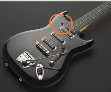

Hola buenas, me gustaría consultaros una duda.
Hace tiempo que estoy buscando cambiarme de guitarra, y entre mi búsqueda me topé con las Hagstrom, en concreto la Hagstrom HIII, el problema viene cuando veo todos sus componentes. Está guitarra tiene unos conmutadores (en la parte inferior) que se asocian a varias funciones. Pero en la parte superior hay otro conmutador, que por lo que he estado mirando es un "interruptor de muerte". ¿Alguien podría explicarme en qué consiste?
Un saludo y gracias.

por el 20/06/2019
¿¿Un Killswhitch ?? Sirve para cortar la señal de la guitarra y que no suene. Si lo mueves muy rápido la señal va y viene produciendo un efecto "tremolo agresivo".
Es lo mismo que cuando a una Les Paul le pones una pastilla en silencio y conmutas rápidamente entre una y otra.

por el 20/06/2019
Se le conoce por killswitch (nunca había oído lo de "interruptor de muerte"), es un interruptor que se suele poner en un potenciómetro -aunque veo que también puede ir aparte- que te corta toda la señal de la/s pastilla/s. Normalmente es un pulsador más que un interruptor. Cuando lo pulsas se cierra el circuito y la señal se mutea, y cuando sueltas la señal vuelve. Se utiliza como recurso musical.

por el 20/06/2019
Lo de "interruptor de muerte" lo ponía en la página oficial de Hagstrom, pero se puede deber a la traducción automática.
