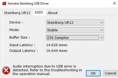

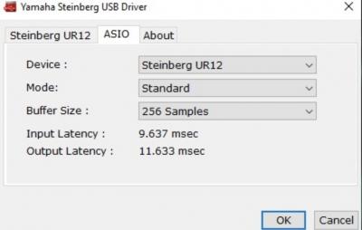

Me pasé a un mejor Pc porque en un problema anterior tenía problemas que atribuí a las características de este. todo iba bien hasta que hoy al tocar con música de fondo (Siempre y únicamente tengo Amplitube 5 y spotify o chrome con Youtube abiertos) al paso de unos 5 minutos el audio completo del pc se corta durante aproximadamente 2 o 3 segundos y luego regresó. me ha pasado ya varias veces de forma aleatoria, puedo estar tocando un día perfectamente bien un par de horas sin problema y al siguiente sufrir estas interrupciones 2 o 3 veces. Usaría un buffer mas alto pero la latencia se me haría un problema más. sin embargo, cuando entré a la configuración del driver de mi interfaz aparecía un error que notificaba precisamente el problema que tengo (interrupciones).
adjunto las especificaciones de mi pc, la configuración del driver de mi interfaz (Steimberg UR12) y otra imagen que muestra el error que mencioné antes, destacó además que tengo todo actualizado en mi Pc a su última versión (Drivers de Windows, Gráficos de Nvidia, BIOS y el driver de Yamaha Steimberg de mi interfaz.

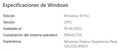

Pues parece una chorrada, pero prueba a actualizar tu windows 10 a su ultima versión, esa ya esta un poco caducada. La ultima versión es la 22H2 por si te sirve de ayuda, pero vamos desde la misma pagina microsoft la puedes descargar si desde el actualizador de windows no te deja.

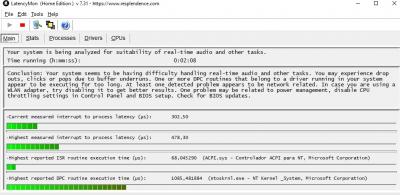

Después si aun así sigues teniendo el problema prueba a descargar el LatencyMon, este programa mide la latencia de los drivers en el sistema operativo, si encuentras el ejecutable que te produce la latencia será mas fácil encontrar solución!

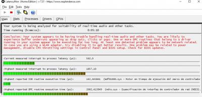

#2 hice lo que me sugeriste y use LatencyMon en 2 escenarios diferentes. en el primero sin nada mas abierto que mi plugin y el segundo con el plugin y google chrome o spotify abiertos (simulando cuando toco con musica). noté problemas de interrupciones que el mismo programa me notifica con los ejecutables respectivos. ya traté de todo pero no logro nada aún, de hecho ahora se me agregó otro error y es que ahora cada vez que abro las configuraciones de audio del driver de mi interfaz aparece un error sobre interrupciones de audio y no importa el tamaño de buffer que use no se quita. (antes no me pasaba). adjunto la comparación que comenté con LatencyMon y el error en cuestión.

#6 Probé eso y muchísimos otros métodos de optimización de windows. hasta me metí a configuraciones más específicas pero no he logrado nada. lo que si logre es determinar una posible causa a mi problema. que aparentemente tiene relación con un driver. se trata de "ndis.sys" que guarda relación con todo lo referente a conexiones inhalambricas o por cable. cada vez que uso una aplicación que use conexión a internet (Chrome o spotify en mi caso debido a que toco con música de fondo). se presentan estas interrupciones. en cambio, sin nada mas abierto que mi plugin para tocar no se manifiesta ningún tipo de latencia o interrupción en LatencyMon. si desactivo el driver de redes de mi pc obviamente se soluciona el problema. pero no podría usar internet para nada. por lo que no me es una solución viable. ahora mi problema pasaría a ser cómo reducir la latencia que ese driver (ndis.sys) me provoca al usar cualquier aplicación que use internet. he buscado como loco por todos lados pero todo el mundo llega a la misma conclusión de desactivar los drivers de red y se conforman con eso. la verdad no se me ocurre nada para solucionar esto. me frustra mucho! :(

En el mensaje que te da de error, indica que puede ser un problema debido a los ajustes de gestión de corriente en la Bios, has entrado en Bios y probado a cambiar el ajuste que indica “power throttling setrings”??

Lo único que me quedaría por hacer es instalar windows 11, pero temo que el error persista o empeore. descubri además que, tras monitorizar la latencia de los drivers con LatencyMon, cualquier aplicación que utilice recursos de internet causa una sobre exigencia al driver "ndis.sys" y provoca chasquidos, pops, clicks e interrupciones de sonido (que por lo demas son bastante grotescas y ni siquiera puedo intentar ignorarlas). me di cuenta de esto monitoreando y dandole diferentes usos al pc. concluyendo en que este problema se presenta en estos escenarios:

Finalmente probé monitorear nuevamente el pc con LatencyMon (esta vez usandolo sin plugins abiertos) y no aparecen los clicks ni interrupciones de audio. sin embargo la latencia aún está ahi y se sigue disparando con picos de hasta 6000, todo provocado por "ndis.sys". también hay otros procesos que dan picos de latencia pero no superan los 800 y no provocan interrupciones o chasquidos, me refiero a "dxgkrn.sys", pero no es el principal causante.
