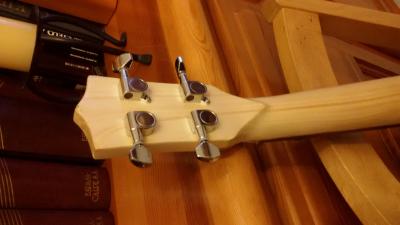

Intento hacer un ukelele tenor con calabaza y otras cosillas.

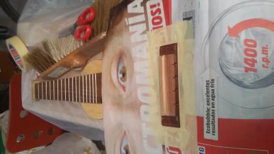

Instalando el puente y la cejilla

rafa
por el 07/04/2017

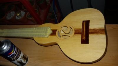

y barnizado. Mano de barniz, lija 600, mano de barniz lija 1000. Aunque la tapa de contrachapado no es nada agradecida a la lija con pulimento y frotando bien he conseguido reflejarme en él.
rafa
por el 07/04/2017

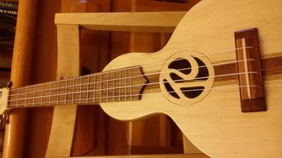

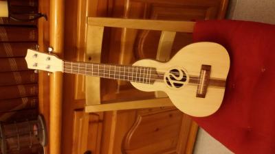

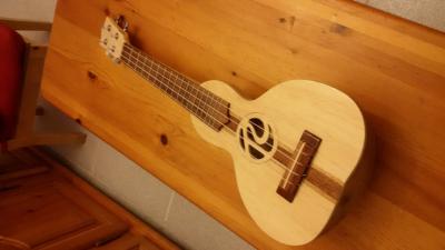

Así esta a día de hoy, aún falta por hacer algunos ajustes de altura de cejilla y puente pero el bicho soporta bien la tensión de las cuerdas (era mi gran reto).
Suena bastante bien, aunque por la forma de la calabaza, la boca queda justo en la zona donde se toca, y el sonido se apaga un poco.

Ha quedado fantástico. Una pasada.
Ahora puedes hacer una mandolina con la media calabaza que te ha quedado :mrgreen:
rafa
por el 07/04/2017
Gracias sergi, la otra mitad ya tiene destino y aunque será un instrumento, no tiene nada que ver con esto. ¡¡¡Me han pedido que haga una kalimba!!!
