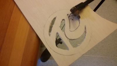

Intento hacer un ukelele tenor con calabaza y otras cosillas.
rafa
por el 05/04/2017

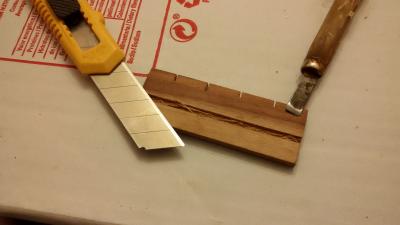

No dispongo de herramientas sofisticadas pero con paciencia, y algún corte en las manos... tambien se puede hacer. Está tallado con cutter pero en este caso la madera es bastante más dura

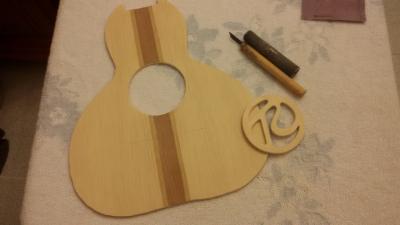

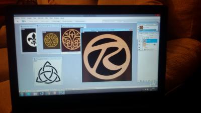

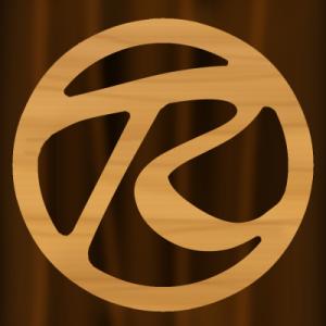

Tambien me entretengo por la noche con el diseño de la roseta que llevará en la boca.
rafa
por el 05/04/2017

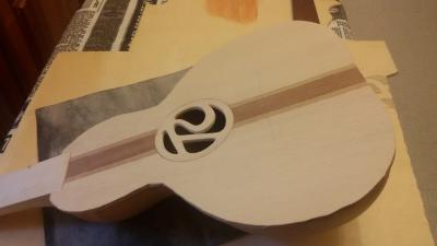

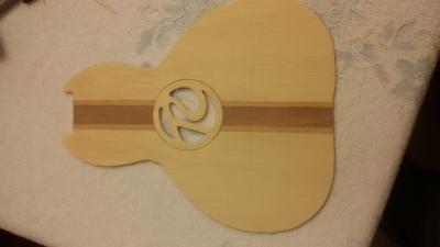

Como el laminado de la tapa es tan feo, le he puesto una incrustación (creo que ahora es más feo aún)
rafa
por el 05/04/2017

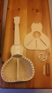

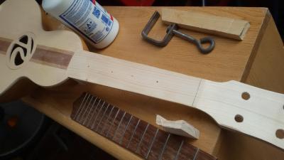

Ya estan las piezas. Ahora toca montar el puzzle
rafa
por el 05/04/2017

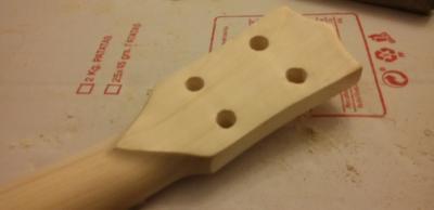

Agujeros para clavijas

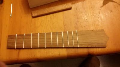

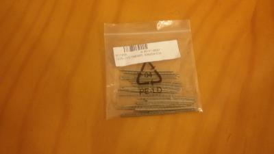

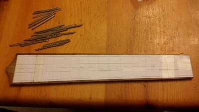

... Continuo con el proceso:
Los trastes estan pedidos a los chinos y me costaron menos de dos euros. No me cobraron gastos, aunque tardaron en venir un mes
( si alguien quiere el enlace: https://www.amazon.es/Piezas-Guitarra-Acustica-Trastes-Establece/dp/B00CTED8UE/ref=sr_1_12?ie=UTF8&qid=1491510105&sr=8-12&keywords=trastes+guitarra )
rafa
por el 06/04/2017

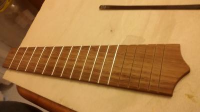

Enfrente de donde trabajo hay una carpintería y se me ocurrio preguntar si tenian algún recorte de madera que me pudiera servir para hacer el diapasón. Cuando le dije a Juan (el carpintero) para lo que queria la madera, buscó un trozo de iroko del que podrian salir dos diapasones y se ofreció a cortarlo y cepillarlo a la medida que le dije. Al dia siguiente tenia preparadas dos preciosas piezas. Cuento todo este rollo porque aun queda gente maravillosa y desinteresada y merece la pena contar cuando encontramos alguien así. Juan no me cobró nada (solo que me dijo que por favor le enseñara el ukelele cuanto lo terminara).
La pieza era de forma rectangular (no tengo ninguna foto), y solo me quedó darle la forma aproximada para empezar a poner trastes.
La forma de poner los trastes, gota de loctite, maderita y golpe con martillo

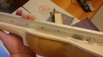

rafa
por el 06/04/2017
Una vez puestos los trastes toca ajustar las medidas del diapasón al mastil (lijas, limas y mas lijas) y por fin pegarlo.
Del proceso de pegado no tengo ninguna foto. Lo hice con unos pequeños gatos que tengo por casa y usando unas maderitas para no dañar trastes y mastil.
