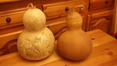

Desde hace algún tiempo ando detras de hacer un ukelele aprovechando materiales reciclados.
Hace poco han caido en mis manos dos calabazas de peregrino y por fin me he lanzado a construirlo.

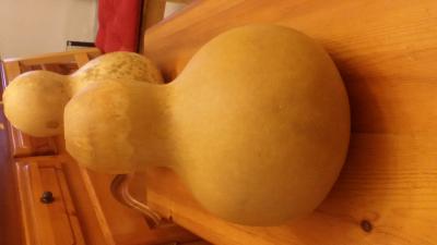

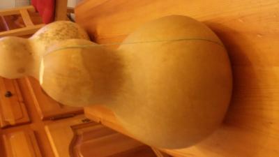

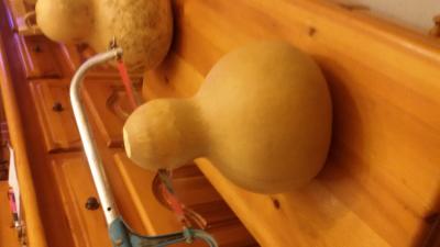

Lo primero abrir la calabaza buscando la parte mas simétrica. Como su forma es irregular utilizo una goma eslástica para que sea más facil trazarlo
rafa
por el 04/04/2017

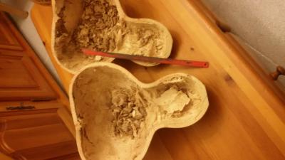

... y a cortarla
rafa
por el 04/04/2017

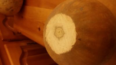

Esto es lo que tiene dentro...

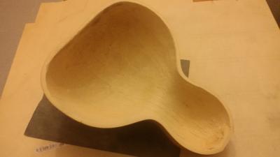

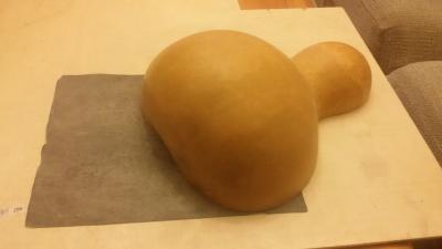

A lijar por primera vez. Toca igualar y nivelar los bordes. Tambien limpiar y lijar el interior.

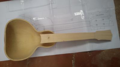

Por la medida de la calabaza, el tamaño que mejor se adapta será el de un ukelele tenor. (en el PDF adjunto están los planos que usaré). Con una escala de 434 mm.

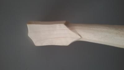

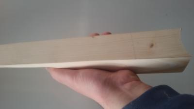

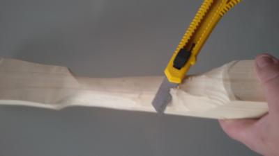

De un trozo de madera rescatado de la chimenea de mi amigo Miguel, empiezo a tallar el mastil. (no me pregunteis que madera es, Miguel dice que arde muy bien)
rafa
por el 05/04/2017
Aun está en bruto y falta ajustar las medidas. La madera me parece un poco blanda por lo que he decidido hacer esa forma en la unión entre pala y mastil para que quede mas resistente.
Linux User.
por el 05/04/2017
Si la madera del mástil se talla con un cutter no ha de ser muy dura, no.

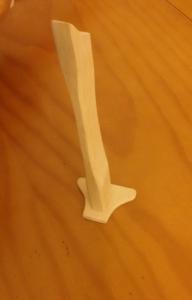

Esta pieza es un refuerzo para colocar en el interior de la calabaza

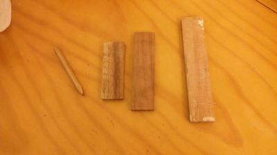

por el 05/04/2017
Preparo el puente con unas maderas rescatadas de un contenedor. Son de un parquet viejo que tendrá una nueva vida
