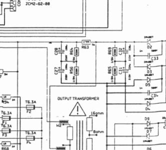

Hola compañeros. Quiero instalar un Choke a un Marshal Jcm 2000 Dsl pero no encuentro nada al respecto en el foro. Sé que es simplemente llevar los dos polos a dos puntos de la placa.

Para que? El choke actúa principalmente para disminuir ruido cuando los condensadores del filtro pi están rebasados a tope de potencia, si tú amplificador no lo lleva es porque la fuente de alimentación está calculada para ello

Como dice Toni, para que? 😁
Mirando el esquema a mi me parece que se podría colocar en lugar de r63.

No creo que notaras ninguna diferencia, un choque tiene sentido, como dice el compañero, cuando estas rectificando con una válvula rectificadora y regulando con un filtro pi. Como tu ampli está rectificando con diodos posiblemente el choque sería transparente para la corriente que lo atravesara.
Aunque por probar, yo alguna vez en el JCM800 he puesto grandes resistencias para imitar el comportamiento de una válvula rectificadora (cosa que el 800 nunca ha llevado) y la verdad solo perdí techo limpio, pero me distraje bastante. Saludos.

Gracias, voy a probar porque es una modificación que es reversible fácilmente. He visto algo en Youtube al respecto y me gana la curiosidad.

Hombre notar si se notará algo, más "sag" con chocke que sin el, pero vamos que la resistencia que comento antes ya se encarga de simular en parte eso.
