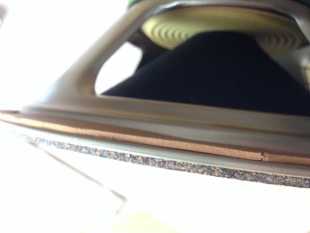

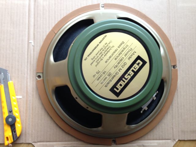

He comprado una tira de aislante termico adhesivo, para el bajo de las puertas de uno o un milimetro y medio de grosor aproximadamente... Todas eran del mismo estilo. Elegi esta por que al tacto por que me parecio la más adecuada.
En lugar de un solo aro o cuatro partes, he tenido que hacerlo en 8 partes. Ya que la cinta era recta y el chasis curvo.
Espero que este bien :D ¿ Que os parece ? Espero que solo quede disfrutarla!
Es de un milimetro o uno y medio de grosor como maximo... Todos parecen ser del estilo.
