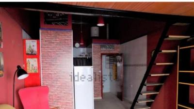

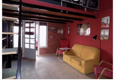

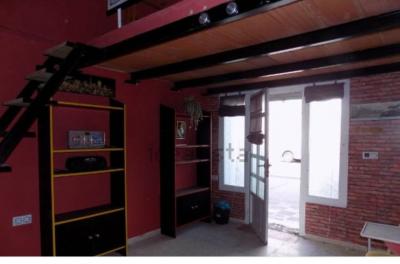

Bueno, si bien ya hay varios post al respecto, los cuales me he leido y he tratado de extraer algo en limpio os cuento lo que he pensado hacer y si quereis, tranquilamente, me decis que es una tontuna.
He comprado un local a pide de calle, que linda a ambos lados con otros dos locales, arriba tiene una vivienda, pero la altura del techo del local son unos 5m. El dueño anterior de hecho le construyo una doble altura en una parte para poner una cama, tipo loft.
El caso es que justo la parte que queda debajo de la zona elevada es la que quiero insonorizar (respecto a la calle y a los vecinos, logicamente, lo respecto a nadie que haya dentro del local).
Empiezo por las paredes:
No son demasiado gruesas, pero ya esta recubiertas por un pladur, que a priori no quiero quitar, la idea (ya podeis empezar a decirme lo que sea) es sobre ese pladur (10m2 cada pared) voy a poner Acustilaine MD de 40mm (Lana de roca). Luego, la idea peregrina que se me ha ocurrido es usar palets (con la parte de las "patas" hacia la pared y por dentro forrarlo con un panel de poliuretano similar a este:
https://www.bricodepot.es/914110?gclid=CjwKCAjw9aiIBhA1EiwAJ_GTSoqzjdsgxZAziCv1Q38UQYhol2TcEZTxlBvCH3u4UbCRoZwDim0rHRoCOSEQAvD_BwE.
Luego despues la idea sería forrar la parte visible del palet con alguna madera, tipo DM o similar.
El techo, como os digo, es un "falso techo" que hasta el vecino tiene 2m, mas o menos. La idea, es por debajo forrarlo tambien de el panel de
poliuretano.
El suelo, la idea es poner esto y encima, algun tipo de tarima:
https://www.leroymerlin.es/fp/17308473/membrana-aislamiento-acustico-2-mm-12x1-m
Basicamente, lo que mas me interesa es aislar las paredes, de cara al vecino de arriba calculo que con la altura y el poliuretano,no deberia haber problema.
Os adjunto alguna fotillo, para que veais la falsa parte de arriba (que la idea es alargarla hasta la columna, para que quede un local de unos 4,20 x 3,25)
