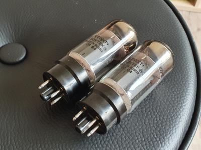

La semana pasada me empezó a fallar el amplificador. Comenzó con una especie de petardeos leves cuando ya las válvulas estaban ya calientes para poco después pasar a pérdidas de volumen esporádicas.
Me asomé a ver las tripas del amplificador, un Peavey Valveking vk112, y vi que una de las de potencia apenas se iluminaba, por lo que decidí pedir unas válvulas nuevas, ya que no las había cambiado desde que lo compré hace un tiempo.

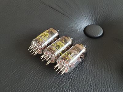

El caso es que he cambiado hoy todas las válvulas, previo y potencia, por unas TAD y ya funciona todo a la perfección.
Me gustaría saber si es posible fechar las válvulas viejas. Debajo del 'Made in Russia', ambas tienen unos números que no sé si corresponden a su fecha de fabricación, '04 04' y '05 10'. ¿Abril 2004 y mayo 2010? No lo sé.
Es simplemente por curiosidad, por saber de cuándo pueden ser las válvulas viejas, aunque dudo que tengan tanto tiempo, la verdad.

El primer par de cifras debe representar el año. El segundo, el mes (al menos no he visto ninguno superior a 12 que invite a pensar que lo cuentan por semanas).
La iluminación natural de las válvulas es muy variable. Depende entre otras cosas de lo escondido que quede el filamento dentro de la estructura. No dice nada respecto a su estado.

#2 Vaya, pues sí que tenían tiempo las válvulas, aunque hasta ahora han funcionado sin problema.
Ahora el caso es que las dos de potencia se iluminan igual.

Pues la verdad es que ha estado sonando bien hasta la semana pasada que empezaron los fallos (petardeos y pérdidas de volúmen esporádicas) y aún así, sonaba muy bien. No noté pérdida en la calidad del sonido en general, seguía todo igual pero con esos "petardeos", que tampoco eran muy graves, pero sí se me hacía molesto escucharlos de fondo. El limpio seguía muy limpio, la verdad.
Si que es verdad que con el cambio de válvulas (he cambiado todas, las 3 del previo y las 2 de potencia para llevar un control 'desde 0') he notado diferencias en el sonido, pero también son de otra marca y otro tipo de válvulas.
De todas formas las he guardado para, si tengo oportunidad, que alguien con un tester de válvulas me las compruebe y guardaré todas las que estén bien.
