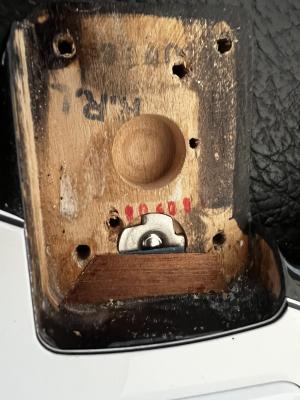

Adjunto unas fotillos más. Parece que el cuerpo donde acopla el mástil tiene algún trabajillo hecho… y alguien se lo pasó de pm haciendo agujeros de más.

En el hueco donde encaja el mástil es posible que tengas otros códigos que ayuden a identificar el cuerpo e incluso el año de fabricación del mismo.

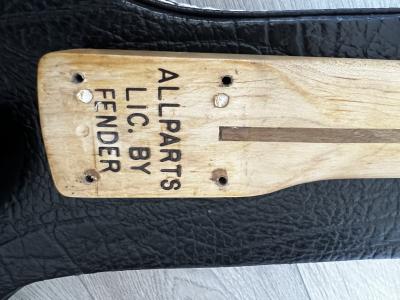

He actualizado el post original y el de encima de este con fotos del mástil desmontado y el hueco del cuerpo, parece que le hayan hecho algo porque han puesto una chapita desmontado madera súper fina que no es del cuerpo.

El cuerpo lleva routing HSH, que coincide con la american standard a partir de 2008. Ya han dicho que por el número concordaría. Si desmontas el mástil y tiene el sistema microtilt sin duda lo es.
Edito, que acabo de ver las fotos. Para mí no hay duda, es un cuerpo de american standard o superior, lleva el microtilt.

Que es eso del sistema microtilt? Precisamente acabo de subir fotos del mástil desmontado tambien. Ese acople metálico verdad? Me informaré a ver si funcionamiento

Sí, eso es. pero el mástil también debería tener una plaquita metálica para soportar la presión de la rosquita, y el allparts no la tiene.
rcalfa
por el 22/05/2025
#17 genial…. Quizá por eso le pusieron esa plaquita fina de madera?
Me he estado informando y parece que sí, el microtilt está sin acción, porque el mástil como dices, no lleva la placa metálica, y calzaron un poquito el mástil con esa chapita de madera, a la vieja usanza.
Cuando compraron el mástil no debían conocer el tema del microtilt. Me lo apunto por si un día cambio el mástil, gracias!

La plaquita de madera seguramente la pusieron para ganar algo de inclinación en el mástil, con eso puedes acercar un pelo más las cuerdas y evitar trasteos, no creo que fuera para el microtilt.

En esta foto , que he sacado de otro hilo del foro, queda muy claro como va el microtilt y la chapa que te falta en el mástil, sin ella el tornillo lo dañaría.
He visto por ahí algún mástil que en vez de chapita ponen una moneda ,😅,que supongo que hace el papel igualmente.

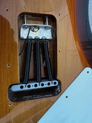

Uy, pues he seguido mirando cosas, y he visto que las Plus llevaban un estabilizador del puente, lo dice Juan en el video en el minuto 4, adjunto imagen del video. que la mia no lleva
He visto que las que sustituyeron a las Plus, las Deluxe, llevan aparentemente el mismo puente, pero sin estabilizador, en este otro video. Por delante son iguales, pero las tripas parece que no.

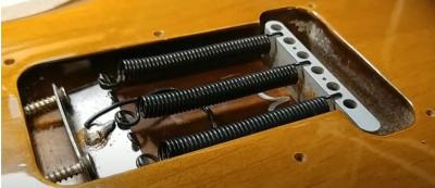

Adjunto foto del minuto 8 del video, que se parece más a las tripas de mi puente.
Así que parece clavijero de las plus y puente de una deluxe, que son primos hermanos.
