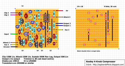

Hola a todos. Estoy pensando en hacerme un clon del Keeley Compressor. El circuito parece accesible pero hay una pega: el integrado es un LM3080. Es muy difícil de encontrar, caro y con riesgo de que sea falso si encuentras uno. Es lo único que me hace falta.
Alguien tiene experiencia construyendo este pedal y como se puede solventar esto?

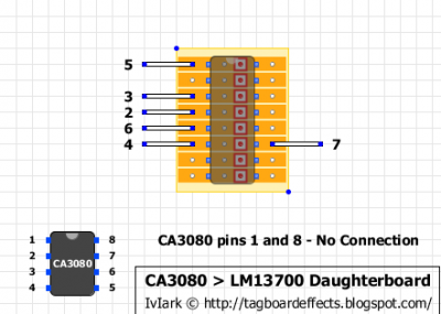

He estado pensando en qué IC poner y parece que el 3080 es raro y caro. Sin embargo, hay una alternativa que puede que funciones. Según http://effectslayouts.blogspot.com/2016/06/keeley-4-knob-compressor.html, se puede usar un IC LM13700 , que según la web son dos 3080. Solo hay que hacer un pequeño adaptador:
