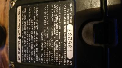

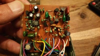

Hola acabo de comprar a un viejo conocido su ts9 del año la pera. .. y buscando por Google el año de fabricación he visto que el chip que trae 2043DD debe ser bastante malo .. aun así creo que el pedal es de los 80'
Me gustaría saber si merece la pena cambiar el chip por un 4558DD y si aparte habría que cambiar algo más. .. ? O simplemente si es un pedal de época quizás seria mejor dejarlo como está.

Fotos

Foto

de la pagina de AnalogMan
Alguien escribió:
"Around 1982 until 1985 the Ibanez pedals were repackaged and the 9-series of effects were made. The most popular was the TS-9 tube screamer, which is almost the same as the TS-808 internally. Externally the on/off switch grew to fill about 1/3 of the effect. The main change in the TS-9 circuit is in the output section. This caused the tube screamer to be a bit brighter and less "smooth". The Edge from U2 uses a TS9 for most of his overdrive tones, as do countless other famous rock and blues players. In later years the TS-9s were put together with other op-amp chips, instead of the JRC-4558 which is called for in the schematics. Some of these sound BAD, especially the JRC 2043DD chips. Many used the Toshiba TA75558 which was continued on the reissue. If you have an original TS9 with the 2043 chip, our 808 mods will make a huge difference in tone.
Segun parece si hay que cambiarlo :jajaja: yo de ti, le pongo un socket para ir probando opamps y asi quedarte con el tono q mas te guste

Si por esa página parece que con ese chip es de 1981...
Cuando te refieres al socket... te refieres al chip? Solo con eso valdría?
Gracias

Vale... un socket es un zócalo. .. e ir probando varíos chip. Ok gracias

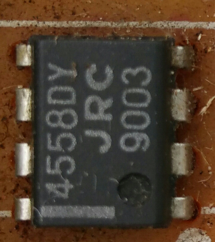

He encontrado 7 unidades de este modelo en una antigua mesa de mezclas. .. pero la Y me tiene mosca. .
Alguien a probado o conoce este chip?
Valdría igual?
moonmark
por el 27/10/2016
Si es el mismo!
