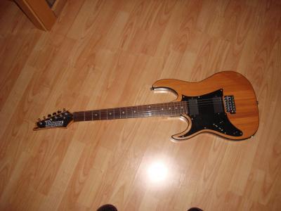

Tengo una RX20 Lh con el nº de serie : I 7114375 , me podeis dar informacion , se le puede acplar un cuerpo telecaster de clandestineguitars? Gracias
spacefrehley_es
por el 14/04/2015
Hola, puede alguien decirme si existe algun modelo de rg de gama japonesa con 22 trastes?
Manel
por el 15/04/2015
Esta era una RGX20 del 95 , 22 trastes , zurda , negra , en fin un cacharrito , pero como me gusto , la he dejado asi!!
