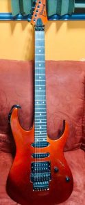

Encontre esta lira a un muy buen precio pero siento que es un frankstein mas que nada por el mastil que lleva esos inlays de punto en vez de los de tiburon.
Segun yo los inlays de tiburon los llevaron almenos las 760 desde sus inicios al buscar en los catalogos vi el modelo del 88 y efectivamente llevaban los inlays de diente de tiburón o acaso algunas 760 llegaron a producirse con inlays en puntos? Bueno espero me ayuden porque esta me enamoro :D

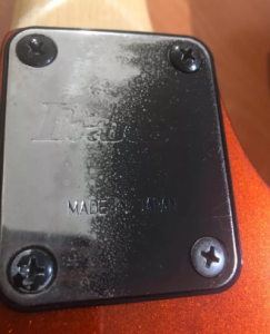

Parece una RG560 del año 91 (lo que concuerda con el número de serie de la placa) con las pastillas cambiadas (DiMarzio X2N en mástil?) y aparentemente una rotura del mástil reparada.
http://www.ibanezrules.com/catalogs/us/1991/rg5.jpg

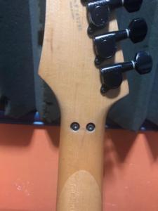

Desmontando el mástil podría ver que modelo es, la rotura yo no la veo.

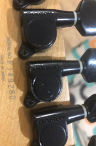

Hola, los clavijeros que he visto Gotoh, se escribía así ( Gotoh) y no como pone en esos, parece que pone GGOTOH, o GOOTOH , no lo distingo bien, no me parecen originales aunque me puedo equivocar.

#5 Es Gotoh, si buscas imágenes verás que lleva una especie de símbolo al principio.

Ok, si puede ser el símbolo de Gotoh.
También son los primeros que veo con el nombre ahí grabado, los que he visto lo llevan en el círculo.
Bueno, como comentas desmontando el mástil se podría ver el modelo, la rotura de la pala yo tampoco la veo.

El vendedor comenta que es una rg 760 aunque la verdad no se si se hayan creado alguna 760 con esos inlays en eso tengo duda aunque cabe la posibilidad de que sea una 560 ustedes que opinan?

En la Ibanez wiki pone que solo se fabricaron con los inlays sharktooth, no con puntos, dejo el enlace.
http://ibanez.wikia.com/wiki/RG760

#8 como te dicen arriba dile al vendedor que desmonte el mástil y en el cuerpo verá la inscipción del modelo.

#4 entre los agujeros de la cejuela se ve una veta transversal que después baja por el agujero derecho (lado de las cuerdas no entorchadas). Puede ser veta, pero que entre los agujeros sea transversal me da que está reparada, aunque sin verla no se puede asegurar.
