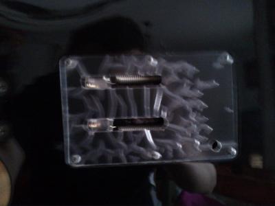

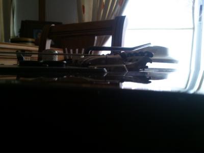

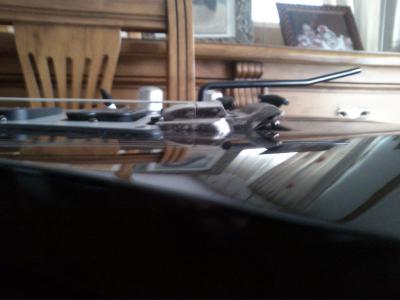

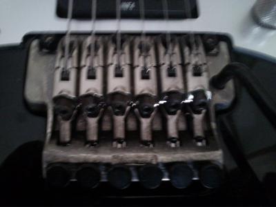

Aquí os dejo algunas fotos para que me digáis que opináis del estado de la guitarra y si el puente está en la posición de debe estar.
Ahora mismo esta afinada o por lo menos eso dice el afinador digital :D.

ferreirogz
por el 18/02/2013
Hola reverendo !!!
No soy un gran experto pero he tenido una RG 360 (modelos similares a stratocaster) y el puente era diferente !!
pero te aconsejaria cambiar las cuerdas de una en una, e ir tensando hasta aproximar a la afinacion y una vez termines de cambiarlas todas repasar varias veces la afinacion hasta aproximarla lo que puedas y al dia siguiente es posible que logres afinarla una vez se asiente todo el sistema de muelles y las cuerdas.
Para limpiarla podras utilizar productos que no tengan ningun componente corrosivo !!!
