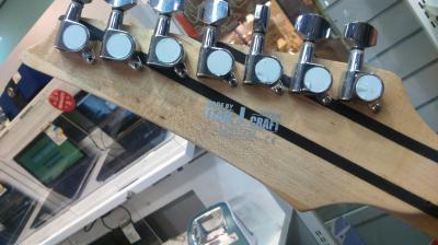

Esa guitarra estuvo en una tienda de instrumentos musicales de Murcia y estuve a punto de picar y comprarla. Después de un tiempo y varias negociaciones por el precio, desde la tienda me dijeron que se trataba de una copia falsa, pero que ellos no lo sabían... Un detalle sospechoso fue que no tenía su estuche y decían que estaba "practicamente nueva" con el plástico del pickguard para quitar.
Adjunto fotos de la guitarra. Su "número de serie" es: F0531252. Y el número cuadra con una autentica Ibanez fabricada por el Team J. Craft en Fuji-gen Japan en 2005.
zzepe
por el 31/12/2017 1 anuncio en Mercasonic
Detalle del número de serie

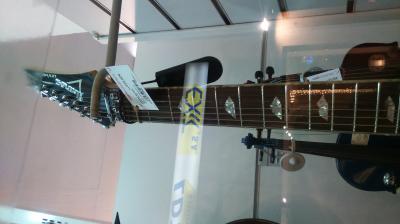

En el escaparate, precio 959€

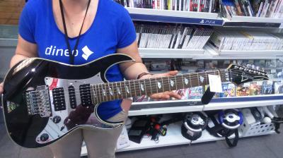

Esta tarde la ví, y sinceramente, pensaba que era original. Me suscitó dudas el que no trajera estuche. Es la segunda vez que me pasa esto en un cash, por suerte ninguna de las dos veces compré nada.
¿Cómo notáis la diferencia entre la original y la falsa? Yo sigo sin ver diferencias...

Buenas Jose Mirror....estas guitarras que vienen de china son faciles de reconocer... si lo quieres ver rapido y facil sin dar muchas vueltas, solo fijate en el puente.. si viene con el brazo del tremolo enroscado, es falsa, si viene con el brazo del tremolo metido a presión es la original.. esa es la diferencia mas significativa y facil de reconocer, porque la original lleva el puente EDGE y las de china traen cualquier puente supuestamente licenciado por IBANEZ.
