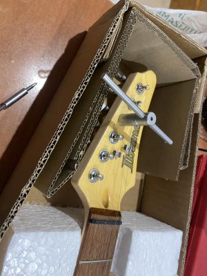

Le cambie el clavijero por una copia de gotoh que venden en el amazon por poco mas de treinta pavos, y da el pego del carajo. No hay que taladrar ni absolutamente nada. Quitar los originales, pones estos y encajan a la perfeccion.

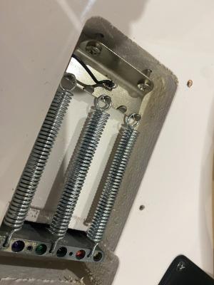

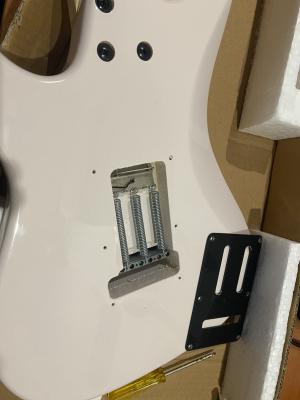

Abrí la tapa del trémolo y saqué los tornillos de los muelles. Me apetece usar la palanca, y me daba la sensación de que estaba dura, asi q la he dejado bien , pero justita para que aguante bien la tensión de las cuerdas.....

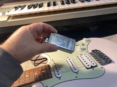

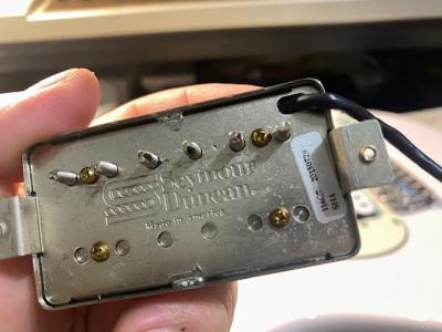

Bueno, pues esto ya va teniendo color. Os cuento. He hecho mediciones y con la pastilla del puente saco unos 13KoHms. No está mal, pero se podía mejorar. Mi intención era tener bastante caña en el puente, y dejarla descafeinadita en el mastil, y así lo he conseguido. Atrás le he metido una Seymour Duncan H4-Jb que tenía guardada para otro proyecto. Tiene una salida de 16,80Kohms, consciente de que a su paso por los potenciómetros y por el cableado interno se quedaría en algo menos, pero sobradísimo para lo que yo quiero .

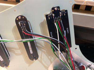

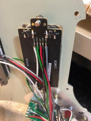

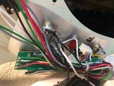

Al abrirla me encuentro con que las pastillas de serie están super curradas. Tienen los cuatro cables soldados en una placa a parte de la pastilla, y me recuerda mucho a las EMG activas de toda la vida que viene con un conector rápido ( esto viene soldado). El apantallamiento interior es con pintura conductora..... pero parece que les costaba mucho dinero, y es bastante escaso. Lo he apantallado con apantallamiento de plata por si acaso (no he hecho fotos)

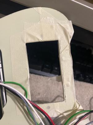

por el 06/12/2023

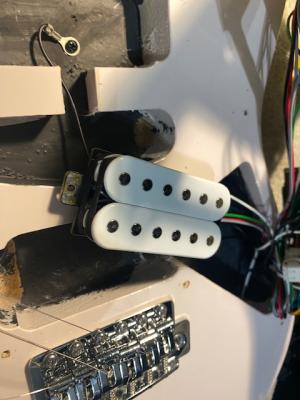

Al presentar la pastilla en el golpeador me he dado cuenta de que el ancho de la platina protectora de la pastilla hace que no quepa en el hueco de serie, con lo que he procedido a medirlo con un calibre, poner cinta de carrocero y dremel en mano he rebajado un par de milimetros que le sobraban.
Despues de cablear y recablear, ya que el cableado que viene en la otra pastilla he usado dos de los cuatro que viene, y la JB la he dejado como una doble puenteando blanco y rojo. Al final queda con una salida de 16,20KoHms que es super decente....... y era lo que yo estaba buscando. Tener cierta parte de la guitarra descafeinada y otra parte que escupe fuego.......

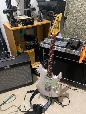

Y este es el resultado final, compañeros. Me falta colocarle el conector del jack de entrada que supongo que me liaré con ello mañana, para quitarle el de plastico que viene por defecto, que no me inspira confianza, y lista para darle cera para este verano.
Pd: Tengo comprados de hace tiempo trastes de acero, pero me da cosilla cambiarselos ahora teniendo los de serie nuevecitos. Si la tengo que retrastear el año que viene se los voy a poner, jejejejeje.
