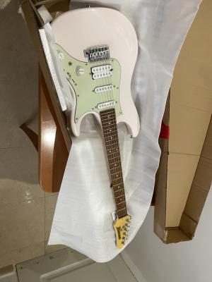

Ayer por la tarde decidí echar una de estas en el carrito de la compra desde Portugal (una pena que el mercado español sea tan CAPULLO con el consumidor, supongo que no tendrán la culpa las tiendas), y voy a ver qué hay, y qué se le puede sacar. Voy a cambiar ciertas cosas de hardware que me parecen necesarias, y os voy a ir contando lo que voy a hacer, documentado y las sensaciones que voy obteniendo.
Cambiaré: Clavijero, pastillas, puente, la guitarra viene con 010 y le voy a montar 009 de D´adario, con lo que habrá que ajustar el mastil y la altura para dejar una buena acción bajita. A ver qué me encuentro en la sección de electrónica (potes y selector de pastillas) para ver qué hay y en qué se puede mejorar.

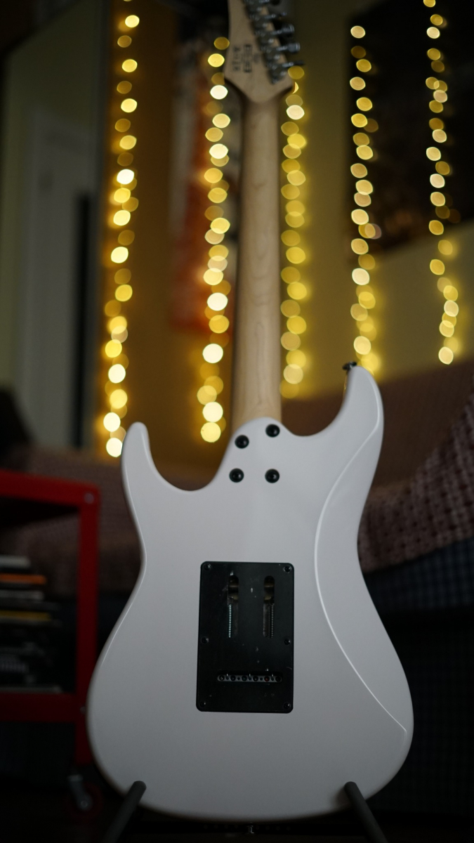

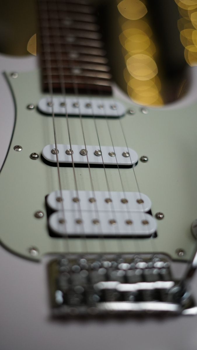

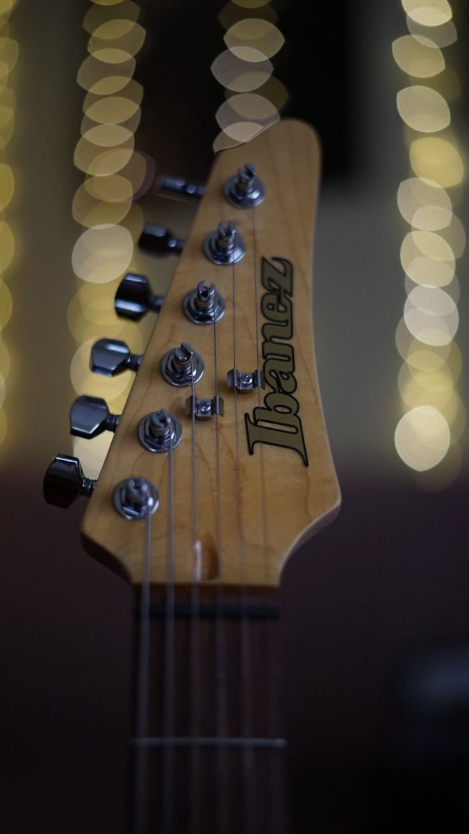

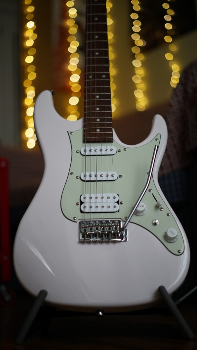

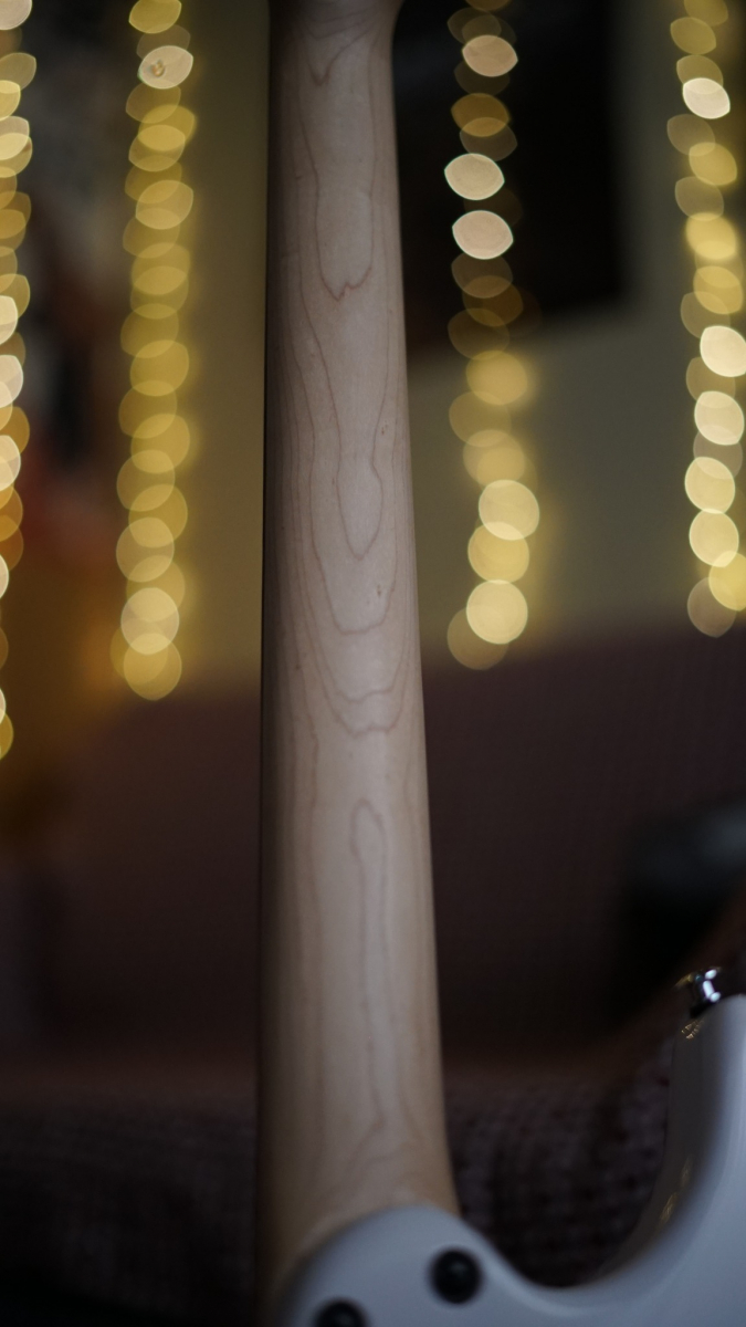

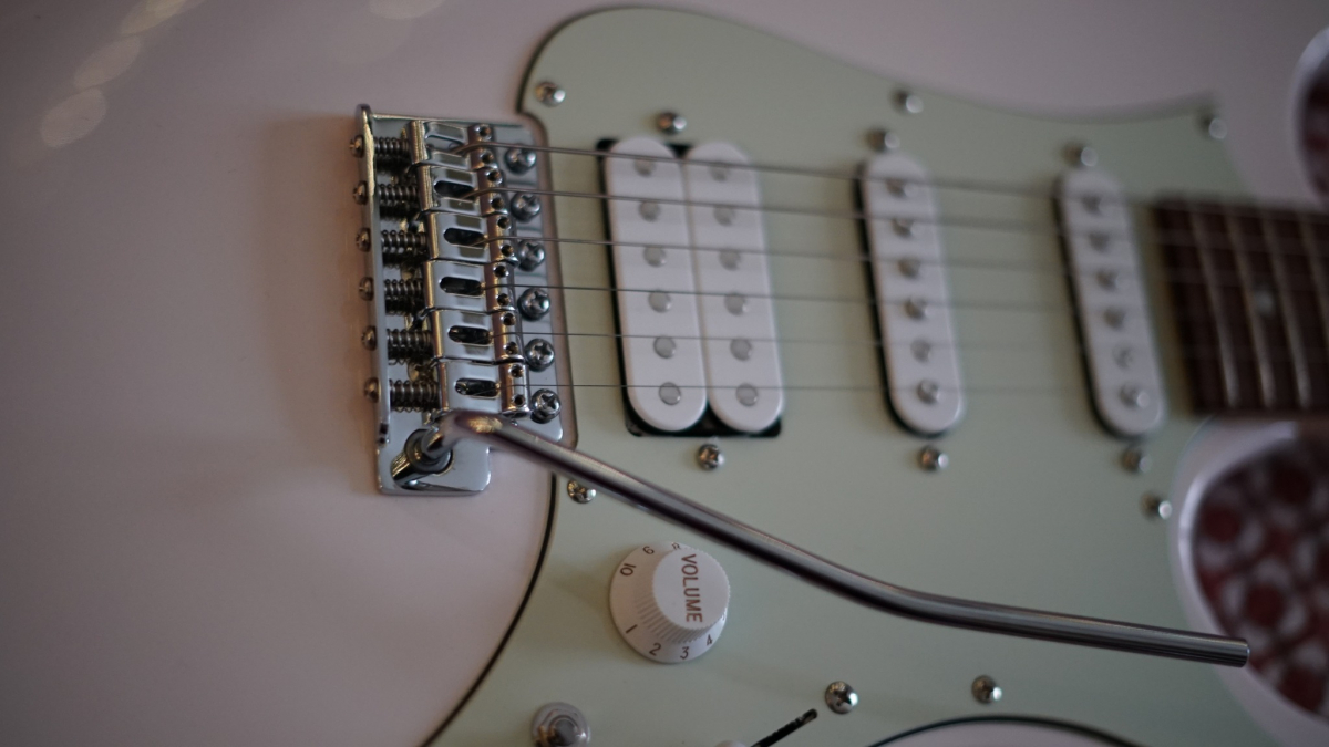

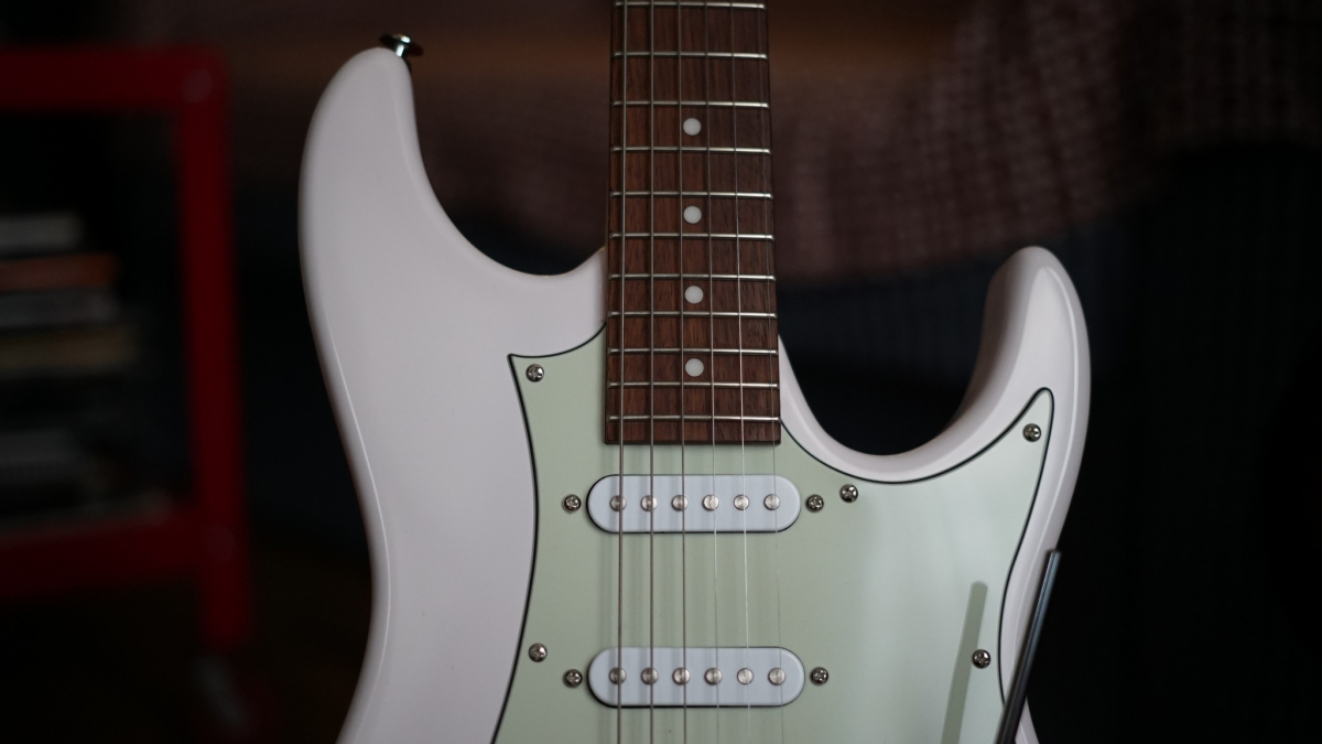

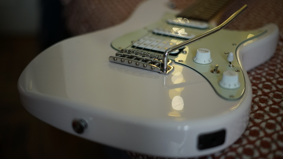

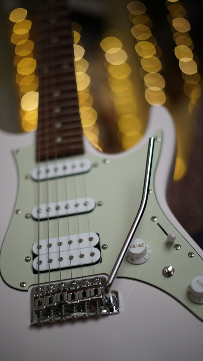

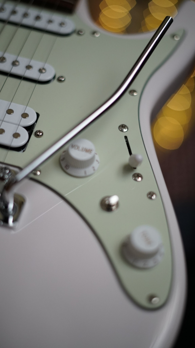

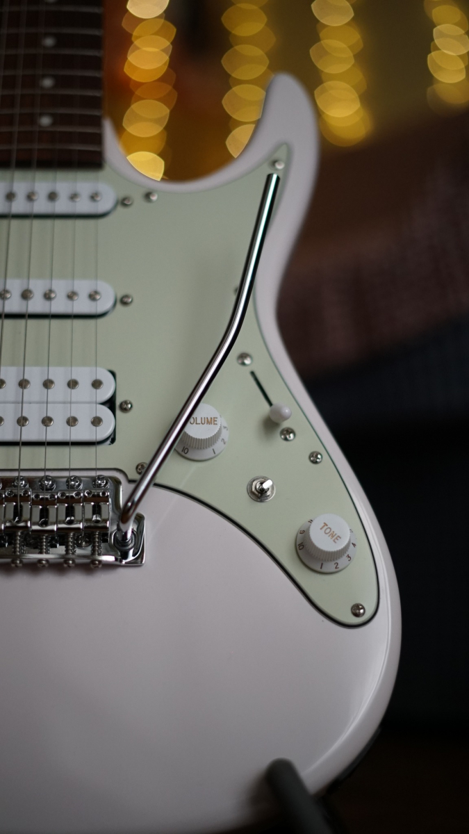

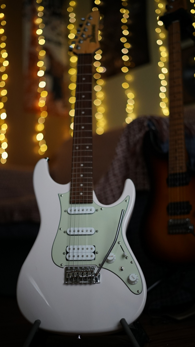

Muy buenas! Pues hace unos días me enviaron de Ibanez una AZES, está enviando a los artistas de la marca las AZES para que las probemos y yo he pedido la AZES 40 color rosa pastel. Por aquí os dejo algunas fotos y os doy mis impresiones abajo:
11216670dc7c3e5375bcf08027271-2937050.jpgb281e41930333a384575612bd35d7-2937050.jpgd89dfd64f085bc668702f1b0568f4-2937050.jpg31d1358e4423cac5ac323b0194254-2937050.jpg8636f337a1921b72a791ab449aa37-2937050.jpg1e53d195f1a4c05bd0e9713b1c03e-2937050.jpg600543538c04be6a7a3dd8f431b65-2937050.jpg1e580da957ce4f184d6116f341320-2937050.jpgbb6be508cc28ea007d1d575f72057-2937050.jpg92e3bb890388524355adac78a02c2-2937050.jpg4ca3faeaf18fd628c6edd3de5e769-2937050.jpg3d2da7a216c3f01f23d3e21146c3a-2937050.jpgb3c3362ce433ea5bc0e0e6e20dcc3-2937050.jpg3d4fe65e510752d7731edc35a1301-2937050.jpgd88e193dfa7fced8f641e15a41d90-2937050.jpg

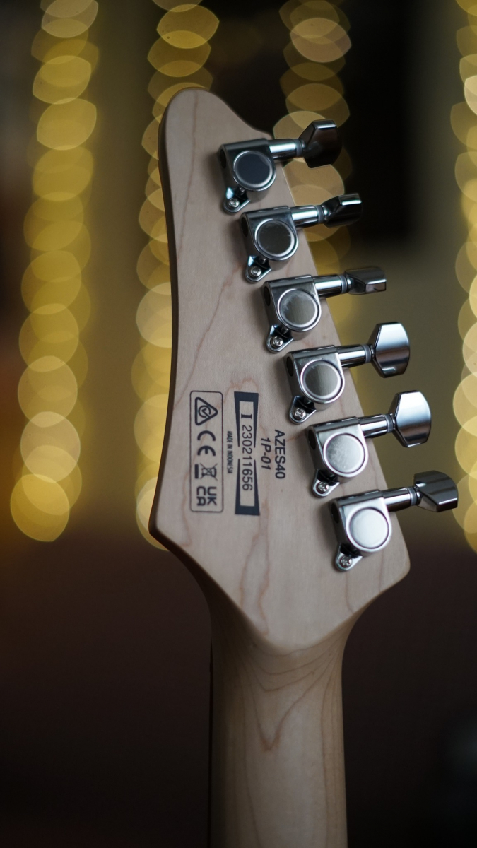

La verdad es que me ha sorprendido sobre todo en tacto del mástil y en el sonido de las pastillas. Un acabado increíble para el precio que tiene, tanto el color, como en el acabado de trastes, lacado general, suavidad del mástil... Me parece que en ese aspecto poco más se puede pedir.
El clavijero también me sorprendió, muy suave y preciso, nada que ver con lo que sueles encontrar en una squier o algo de ese precio.
La paleta de sonidos es muy amplia con el sistema Dynamix, la verdad es que me gustan más las combinaciones que se consiguen con ésta que en mi AZ prestige que tiene dos humbuckers y las combinaciones son diferentes.
El jack de entrada, en contra de lo que habéis comentado alguno, se lo pondría a todas las guitarras, es un sistema que va sin la típica rosca de jack que a mí al menos se me acaba aflojando de manera infinita. Ésto es un bloque de plástico que no se desmonta, va atornillado a la madera.

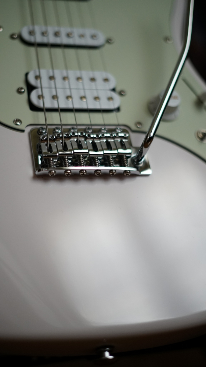

El puente es de más calidad de lo que esperaba, teniendo en cuenta que suele ser el punto débil de estas guitarras más baratas, se ve de buen material. He ajustado la altura de las selletas para bajar un poco las cuerdas de como venían de fábrica, y todo sin problemas. He dejado el puente reposando sobre la madera, y el único movimiento que permite así lo ejecuta sin problemas. Después de lubricar un poco cejuela y puente aguanta muy bien la afinación.
Potenciómetros súper suaves y silenciosos, tampoco es normal en guitarras económicas.
El diapasón de es jatoba, una madera muy similar al palo rosa en aspecto y tacto, con un poro menos grande quizás, y después de un poco de aceite de limón queda con un tacto agradable.
Como puntos que no me gustan tanto: quizás la cejuela podría estar mejor, y hecha de un material que permita mejor desplazamiento de la cuerda. Otro punto, y eso es a nivel de gustos, es el tamaño de los trastes. Yo prefiero unos super jumbo y aquí traen unos medium jumbo que se me hacen menos cómodos. Y si fueran de acero sería perfecto, pero claro por este precio ya es mucho pedir.

Yo he recibido la mia hoy..... y lo primero que he hecho ha sido cambiar el clavijero
