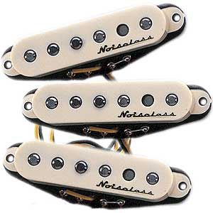

tengo una Fender Standard Strat 2011 Mex.
me gusta mucho el sonido de las single coil ]Fender Hot Noiseless Set que instale en ella.
pero me gustaria ponerle unas dimarzio dp 100 superdistorsión.
Mi pregunta es. ¿Si modifico la guitarra e instalo las dimarzio dp junto a la single coil del puente y pongo un comutador a parte del selectro de pastillas para seleccionar single o humbuncker en puente, esto cambiaria el sonido caracteristico de cada tipo de pastillas?

Cada pastilla sonará como suena, pero probablemente notarás mucha diferencia de salida entre la pastilla humbucker del puente y las otras.
Pero es algo que se puede solucionar subiendo o bajando la altura de las pastillas...
Lo que no entiendo es si quieres dejar puesta también la single del puente...

El problema es que tendras que conectar tanto el single coil como el DiMarzio en el mismo purnto en el selector, tendrias dos pastillas simultaneas y creo que te causaran un conflicto por que no estarian calibradas igual. Por otro lado si instalas un Humbucker el single coil del puente tendrias que moverlo un poco hacia el mastil y automaticamente cambiaria el tono que te da ahora. La unica forma que le veo seria que instales un switch para activar y desactivar el single coil de manera que no esten activadas esa y la DiMarzio simultaneamente.
De todod modos lo veo un poco inecesario pues las DiMarzio vienen preparadas para split y usarlas bien como humbucker o single

y que tal suenan las dp 100 como single coil?
para la instalacion de las dp 100 como S y H necesitaria un potenciometro tipo Push/Pull?

e encontrado este esquema es correcto para la configuracion H/S SS
http://www.seymourduncan.com/support/wiring-diagrams/schematics.php?schematic=1h_2s_1v_2t_5w_pp
otoledo
por el 04/07/2012
ese esquema es para 3 pastillas, no conozco de ningun selector que te permita conectar 4 pastillas. Tendria que tener 7 posiciones y no creo que vengan. La unica forma que le veo es un kill switch para cada pastilla y un push pull en el volumen. De todos modos cuando muevas el single coil del puente cambiara su tono por la posicion. Si quieres experimentar un poco mas en lugar de un kill switch puedes usar un comprar uno de 3 posiciones para cada pastilla y cambiarlos de serie a paralelo. Creo que seria un tanto interesante, podrias incluso hasta poner todas las pastillas simultaneamente.
