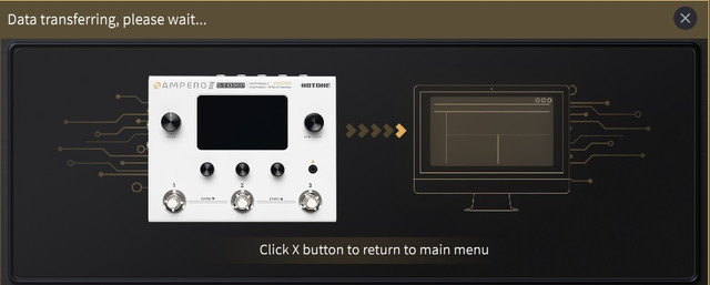

Me pregunto si es solo en esta unidad, cualquier cosa que intentes modificar se pone a cargar de todo tal como se puede ver en el video. Luego respecto a la temperatura estando en reposo sin hacer nada lo tocas y esta un poco templado, depende por donde toque un poco más, si empiezas a añadir efectos, amplis, etc.., le das caña y el aluminio disipa aun más calor.

No hay un video en youtube que utilice cualquiera de los 3 potenciomentros con el programa abierto, lo que me sorprende es que nadie se haya dado cuenta (sólo utilizan el ratón) hay algún otro bug que he encontrado. La mayor parte son unidades cedidas por Hotone para hacer publicidad del producto y los videos estan dedicados a mostrarlo..
Mientras que en la web oficial de Hotone no haya una nueva "release" del firmware posterior a Ampero Firmware Version 1.0.1 con el consiguiente "FIXED" no va a estar solucionado. Que lo van a solucionar, seguro, hay que seguir vendiendo... ¿Cuándo?..... mientras tanto si compras el producto que sepas que te vas a encontrar bugs.

Hmmm if you are using the editor software, then you must not press anything or use the knobs from the ampero 2 stomp, you should only adjust in the editor, just like when you are using the editor of some midi
I don't think it is a bug or something, it's just the way it works. If you plug it into the computer, edit what you need and then unplug it and use it I guess.
this is normal behaviour, as we have seen over several weeks in the Hotone Audio podcast.
You can make changes within the editor and have them saved to the Ampero II, you just have to remember that if you move any control on the Ampero II itself you will interrupt the editor and lose any changes made as the unit and the sw resynch
If you use the ampero, it has to now sincronize the changes on te software, and if you use the software, it has to sincronize the ampero... I think it's something like that

Pues yo creo que el Hotone Ampero Stomp tiene un error en la transmisión de datos hacia el software cuando mueves cualquiera de los potenciomentros, te permite realizar el cambio del parámetro en cuestión (por ejemplo) subir el volumen de un ampli, y lo registra, pero la ventana de "Data transferring, please wait..." se mantiene abierta en el editor, y hasta que no la cierras <<con la consecuente carga de todo>> tal como se aprecia en el video, no puedes volver a utilizar el editor.
¿En el Ampero normal sucede esto?
