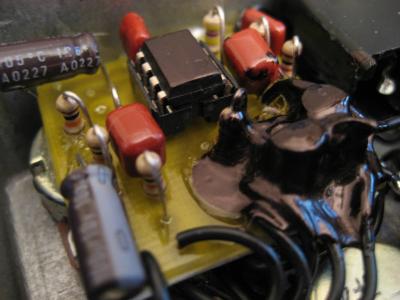

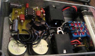

Hola de nuevo. He montado dos veces el circuito, y nada, ruido. El offboard wiring 4, para ser exactos, con un problema, mi placa es el serendipity v5 y el cable sw me queda suelto. Tampoco sé si esa versión del serendipity incluye la famosa milenium, porque exacto exacto, no tengo ningún plano.

Has revisado las pistas? Lo del cable del sw, creo que es lo que te comente del led de estado, si lo tienes sin conectar no encenderá.De todas formas no creo que sea el mas indicado para darte soluciones. A ver si alguien con mas conocimientos te puede ayudar.
Yo monté la de este post y salvo los fallos que comente, ya anda sonando. Ahora estoy a la espera de q seque la laca. En cuanto este listo fotillos.

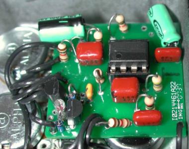

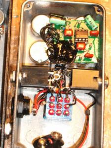

Aqui esta el mio. Me gusto la idea 'relic' handmade asi q intente darle ese toque con pintura descascarillada y rotulado a mano...suena de muerte. Acabo de pedir componentes para un delay con tap tempo,para hacer algo en vacaciones....

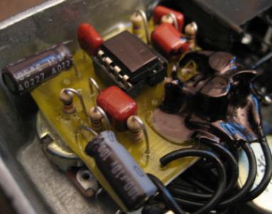

Estoy totalmente seguro de que mi problema está en los jack y la alimentación... Si me echas una mano...

Gracias. He probado a hacer las conexiones, con pila y sin footswitch. Y funciona, aunque me da la sensación de que los potes funcionan bien sobretodo de la mitad para el final, con el volumen a tope y el resto al mínimo el sonido es muy oscuro. Me mosquea el Pote del DRIVE, o Gain, que mete ganancia y agudos justo al final. Tengo que buscar una caja mejor que me quepa todo bien, y montarlo con el botón con paciencia. Gracias por el aporte, seguiremos por aquí! Un saludo!

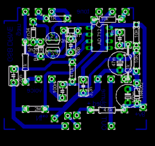

📄 Hermida_Mosferatu[1].pdf

ahi va

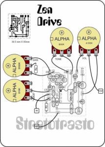

jaimebcn
por el 17/03/2020
Vaya!
La placa que diseñó el forero stratotrasto!
Hizo muy buenos aportes, qué habrá sido de él?
Yo tengo construido un Zendrive usando las placas que él diseñó y no tengo ni un solo problema. El pedal lleva construido años y ahí sigue dando leña.
