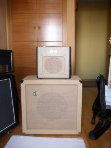

Yo uso una pantalla custom de propia fabricación y compensada para darle mas fuerza a los graves y medios. De esa forma parece que estas sonando a traves de un 4x12. El punch es demoledor.
La pantalla es esta:
Ahora bien debido a que la parienta me está seguido que "Es que no combina con los muebles, que si esto que si lo otro" y esas cosas, pues estoy terminando esta:
Es lo mismo pero mas mueble.
