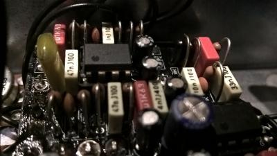

Buenas amigos electronicos y demas compis de por aqui. Pues como dice el titulo, parece que las resistencias se han puesto morenitas. No se exactamente donde actuan, pero creo que van al pot del volumen. Es lo mismo una resistencia 10k que 10 Ohm?
De antemano os pido que no seais muy duros conmigo 😁, he cambiado los componentes del kit por otros, y me ha salido un ligero combinado. Eso si, respetando los valores, o eso creo. Gracias de antemano.
Ahí podría estar el error. Si no estás seguro de los valores que has puesto ... es posible que hayan fallado.
Unas fotos con mejor claridad (No tan de cerca) aclararían muchas cosas. Si unas resistencias "se tuestan" es por que pasa demasiada intensidad a través de ellas. Esto puede ser por muchas razones. Una de ellas es que no sean del valor ni de la potencia adecuada.
De que es la placa?
Sergio
por el 07/04/2020
Bueno pesan lo mismo no? O que? No fuera coñas, yo no soy electronico. Cual es la difetencia? La culpa la tienen el sistema metrico, los fabricantes y los vendedores jaja.

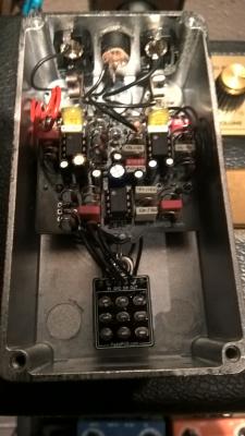

El pedal es un clon del triple rectificier wampler. Vamos, basado en un 5150. Subo otra foto, aunque no se si servira de algo.
