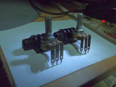

Tal cual bro!! es para tus minicaxitas!!! son potes piernas largas como los que yo mismo me fabrico miralos:

hola.... yo le hice las piernas con los sobrantes de las resistencias

Cada vez que me dices soldé los potes ufff!!!! que meiooooo!!!!!!! pero en fin alguna vez lo tenías que hacer supungo bien?? bue!!!! epsro te salga!!! todo lo de GORI sale!! todoooo!!!! como dije este pedal solito te va a decepcionar!! pero si lo levantas con un disto de tu elección UFFF!!!!!
es un PSEUDO WAH no AUTOMÁTICO!! es como si el pedal de WAH lo dejaras levantado en alguna altura de tu elección así suena !!
