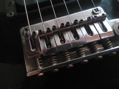

Hola! Me gustaría saber como hago que mis cuerdas esten más flojas ya que cuando hago un bend no las puedo jalar mucho porque se rompen entonces yo digo que son las cuerdas que estan rígidas que dicen ustedes

Si rompes cuerdas haciendo bends es que hay algo mal en tu guitarra.
Hay guitarristas que abusan del bend y hacen conciertos de 3 horas con la misma guitarra sin romper (Gilmour por ejemplo)
Yo empezaría por repasar las selletas del puente y la cejuela. Deben estar bien lubricadas y sin rebabas

#3 Gracias revisaré eso a ver que tal

Las cuerdas no tienen que estar flojas, tienen que tener su tensión adecuada. Si se rompen cuando haces bends solo pueden ser dos cosas, o hay algo mal en la guitarra o hay algo mal en tu técnica de bending.

#6 las selletas estan algo oxidadas y el puente creo que esta desgastado porque cuando hago bends con la sexta cuerda se safa del puente, al parecer tengo que hacerle muchos cambios esta guitarra me la regalo mi tío y la tenia guardada por mucho tiempo así que voy a llevarla a que la revisen
