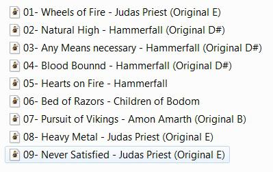

Yo he tratado de hacer algunas BT de los siguientes temas, (Todos en Afinacion D, lols originales en distinta clave, estan cambiados de tono a D) uso el TuxGuitar(LinuxFree) q es una especie de guitarpro6
