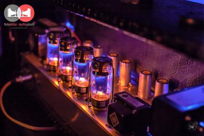

Hola compañeros...
un correcto biaseo del amplificador hace que gane en cuerpo, dinamica, y sobre todo en fiabilidad.
Quedarnos cortos, implica una perdida de punch y de calidad en el sonido.
En exceso, falta de fiabilidad, quemamos valvulas en exceso y su duracion sera mucho mas corta, y si sobrepasamos los limites.. literalmente freir nuestras valvulas.
El biasing, implica establecer una corriente en reposo optima, esto hace que la "nube" de electrones sea constante y preparada para crear la corriente necesaria en el primario de nuestro transformador de salida.
Hace poco he realizado un book de estudio a un amplificador custom que he fabricado.
Por curiosidad, hicimos una exposición a las válvulas de potencia, para ver esa "nube" y el resultado creo que es espectacular y queria compartirlo para los curiosos de este mundillo.
Las fotos estan realizadas por otro forero de este portal Pedro MA propietario del portal de fotografia http://www.fotomitica.com/
saludos....:D

Thorin
por el 12/11/2013
Como molan los electrones.....que velocidad de obturacion a tenido que poner para pillarlos???? :shock: :p

phakkito
por el 12/11/2013
Pues 20 segundos, F2.8, iso 200
el objetivo no recuerdo de que diametro era... pero no era pequeño no ... :D.....
saludetes.

eryou
por el 12/11/2013
Hermoso, parece que estuvieran llenas de gas natural en llamas. Supongo que eso solo debe verse con las de la etapa de potencia,no??
frasco
por el 12/11/2013
Ahí están: Azulitas, como debe ser ;)
Que guapas.

Pedro MA
por el 12/11/2013
El objetivo con el que tiré concretamente esa es un Canon 50 1.4, por cierto. Alguna de las otras se tiró con un Canon 17-40L
Saludos!
Pedro.
