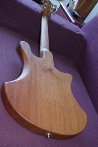

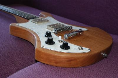

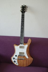

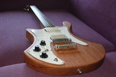

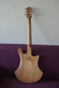

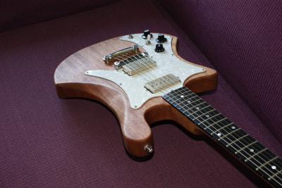

Bueno, aqui pongo unas fotos de la ultima guitarra que he hecho, estéticamente es una especie de versión zurda de una Guild s-60, pero con estas cosillas:
Cuerpo de 1 pieza de caoba africana.
Mástil de caoba africana con diapasón de ébano, y tapa de ébano en la pala.
Incrustaciones de nácar blanco.
Trastes de 2.5mm (tamaño normalillo)
Clavijas Grover rotomatics.
Puente Gotoh 510
Pastillas Bare Knuckle Manhattan (p90s suavecillas)
Potes cts, cableado de malla o de tela push-back, golpeador perlado blanco...
El acabado natural es a base de aceite de tung.
Suena de la ostia!
