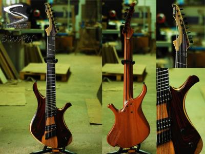

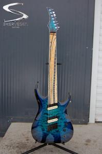

He aquí una muestra de estas bellezas, en concreto unas bellas Skervesen: :babeando:
alborobia
por el 13/09/2015
Preciosas!!

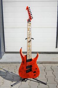

Yo tengo dos Skervesen FF escala 27-25,5 de 7 cuerdas y estoy muy contento con ellas. Tal como dice el compañero el nowy, su principal virtud es la comodidad a la hora de puntear a lo que hay que sumar la definición de la escala larga en las cuerdas graves, sobretodo en afinaciones bajas como la que utilizo yo, un tono por debajo de la estandard (D). Al principio estaba un poco receloso con el tema pero te haces a ellas rápidamente.
Añadir que el trabajo de acabado, nivelado, etc de los trastes de las Skervesen es de los mejores que hay en el mercado, absolutamente genial.
Os pongo una foto de una de ellas :)
En cuanto a los modelos de producción, no sabria decir pues no he probado ninguna.

Muy chula esa Raptor!! La tapa es una maravilla!
Es una de las primeras dudas es saber si los acordes resultan complicados, si habrá que reeducar la mano y tal.....lo cual te provoca no pocos recelos; sobre todo por que no es fácil probar una primero...
