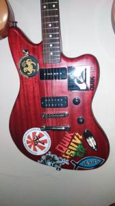

Otra, Fender Modern Player Jaguar:
1. Dimarzio Tone Zone P-90 en el puente.
2. Straplocks Dunlop.
3. Stickers (algunos más se le sumaron).

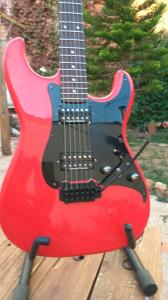

Siguiendo con el hilo, les comparto más de mis guitarras personalizadas:
1. PRS SE Single Cut: Knobs de metal Fender, Seymour Duncan JB y 59, straplocks Dunlop y sticker de calavera con daga Planet Waves.
2. Yamaha RGX-121Z: Clavijas Grover con lock, Puente Gotoh VS 100, pastillas Seymour Duncan JB-Hot Stack Plus-Duncan Distortion, straplocks Dunlop y Sticker de Batman.

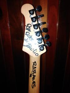

3. Yamaha Pacífica 112J: Puente Fender Vintage Tremolo, String tree Fender, split coil para la pastilla de mástil y puente, pastillas Seymour Duncan JB-Hot Rails-Little 59, Clavijas Planet Waves con lock y autotrim, Pickguard y tremolo plate color verde menta, Straplocks Dunlop, stickers y autógrafo de Emilio Regueira (Guitarrista y cantante de los Rabanes-Panamá).

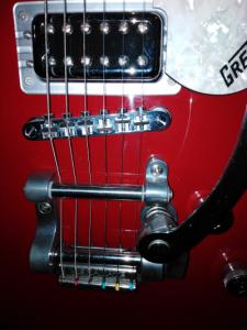

4. Gretsch Electromatic Double Jet: String Spoiler Vibramate y straplocks Dunlop.

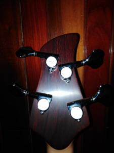

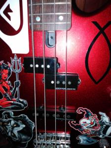

1. Yamaha TRBX-174: Pastillas Seymour Duncan Vintage Jazz y Hot P, Clavijas Gotoh, Chapa de cocobolo en la parte posterior del clavijero, straplocks Dunlop, Knobs de metal Fender y stickers.

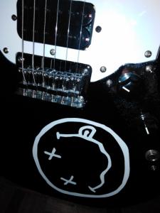

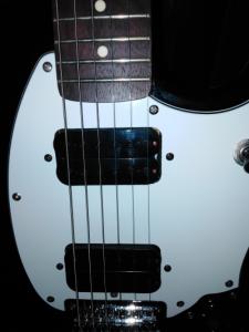

2. Squier Bullet Mustang: Clavijas Wilkinson con lock, pastillas Guitar Madness Hexbuckers (clon de las Dimarzio Super Distortion), string tree Fender, straplocks Dunlop y sticker de Nirvana.

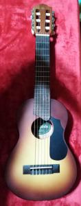

3. Yamaha Guitalele GL-1: Pickguard en negro, hecho a la medida.

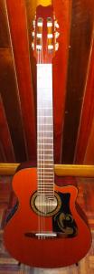

4. Guitarra electroacústica peruana: Clavijas Gotoh doradas, puente de palo de rosa y pickguard negro hecho a la medida.

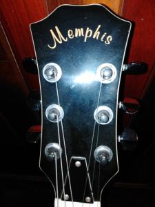

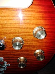

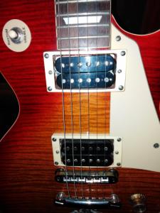

5. Memphis Les Paul: Clavijas Planet Waves con lock, cejilla de hueso, straplocks Fender tipo Schaller, Pastillas Seymour Duncan Alnico II Pro Slash, perillas Gibson, selector de pastillas Gibson, Puente y Tail Piece Grover.

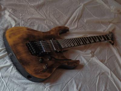

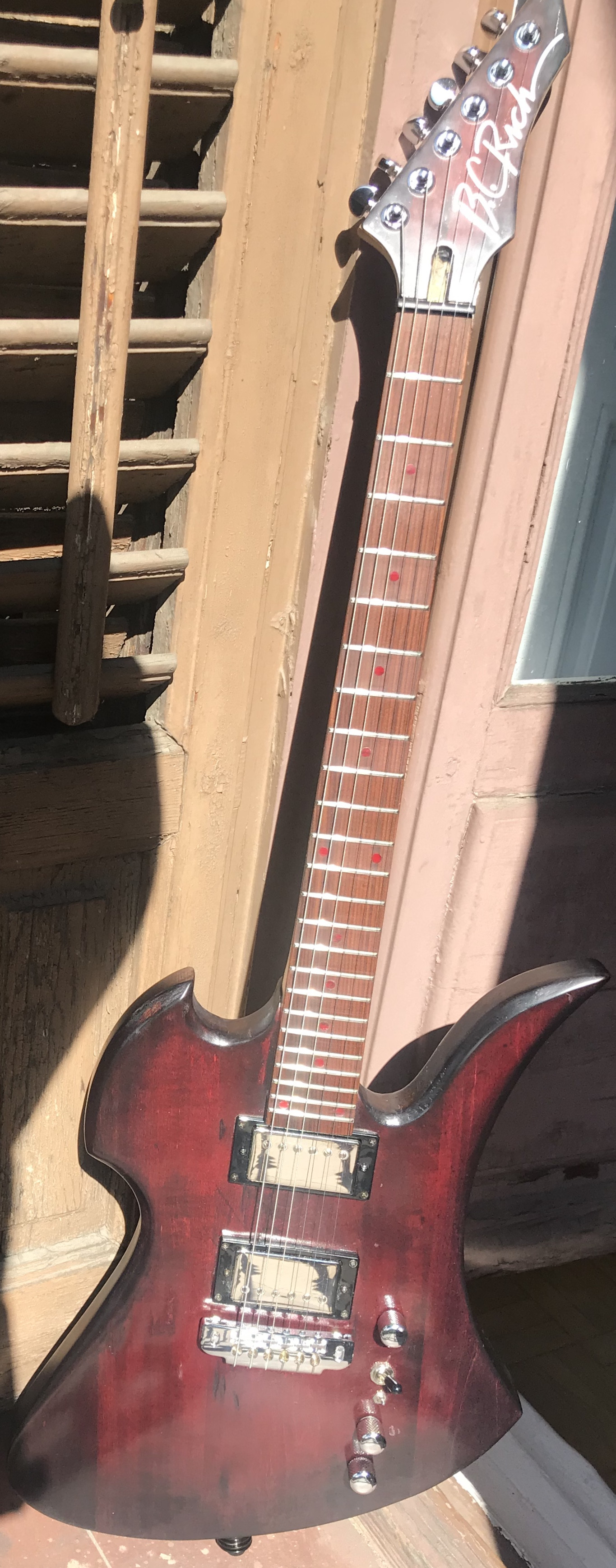

Pues yo dejo por aquí mi última barbaridad. Por un hilo que leí sobre primeras guitarras, me acorde de una B.C. Rich Mockingbird que tenía en el trastero. Me salió muy barata (creo recordar que descatalogaban modelo... dos cifras de precio) así que pensé que para estar en el trastero, bien le podía meter mano.
El acabado era negro, al decapar descubrí un veneer colocado para ocultar las cuatro piezas del cuerpo. Tras comprar y teñir un veneer nuevo, decidí que la guitarra tenía que representar lo que es y con orgullo además. Ésta guitarra tiene muchísimo trote de mis primeros años y para reflejarlo, cometí la locura de hacer muescas en el cuerpo (más o menos cómo las que tenía antes de decapar y se habían producido con los primeros conciertos).
Tras la locura esa, teñir, lacar, un puente Gotoh, cejuela, afinadores Grover, me hice aquí en el foro con una Dimarzio que complementa otra Dimarzio que tenia dando vueltas por casa y le he añadido un booster SHO (el tercer pote no existía en la original, el switch tampoco). Me falta hacerme con una tapa de alma (estoy en ello) y le he cambiado los inlays por otros de jade rojo.
Estoy muy contento con el resultado, mi guitarra de años mozos vuelve a estar conmigo y creo que refleja el tiempo y el uso (evidentemente no es para vender). Como con todos estos proyectos, me lo he pasado genial y estoy ansioso por ajustarla y usarla. Al cogerla ha sido como volver al pasado pero mejor (con sus trastes nivelados y el mástil calzado para que tenga un ángulo correcto).
Una foto rápida:

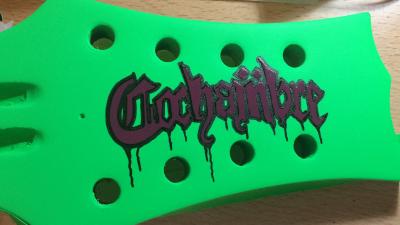

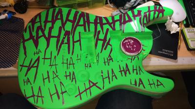

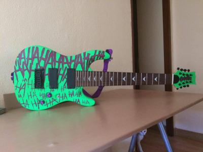

Era una Harley Benton de 8 cuerdas, no recuerdo el modelo exacto... color negro brillo. Después de unas horas de lijado, imprimación y pintura así quedó. Añadiendo un set de EMG's se convirtió en una máquina infernal.

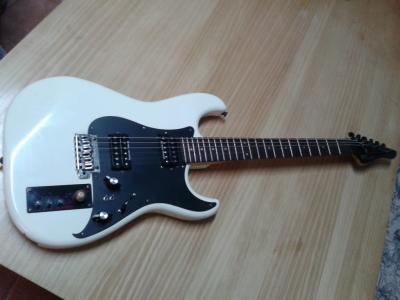

Ahí va mi Casio MG 510
Lijado completo, relleno de todos los huecos del Midi, pintura poliuretano y cambio de todos lo herrajes. Lleva dos Seymour Duncan JB en puente (TB) y mástil y un par de switches para poner en single.
