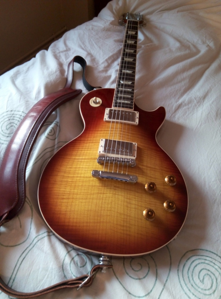

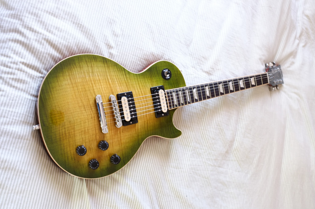

Se me ha ocurrido que podíamos poner nuestras guitarras modificadas, esas guitarras que hemos personalizado a nuestro gusto, y ahora son únicas.
Empiezo con mi Gibson LP Standard
Antes:
Después:

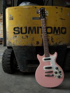

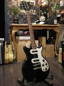

Voy yo: Gibson Melody Maker del '75
Antes y después

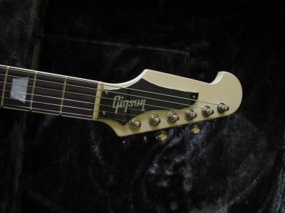

iose
por el 13/05/2019
También probé a darle la vuelta a la "b" para convertirla en una "q", Giqson, pero me gustó más la otra opción del hijo de Gil :saludo2:

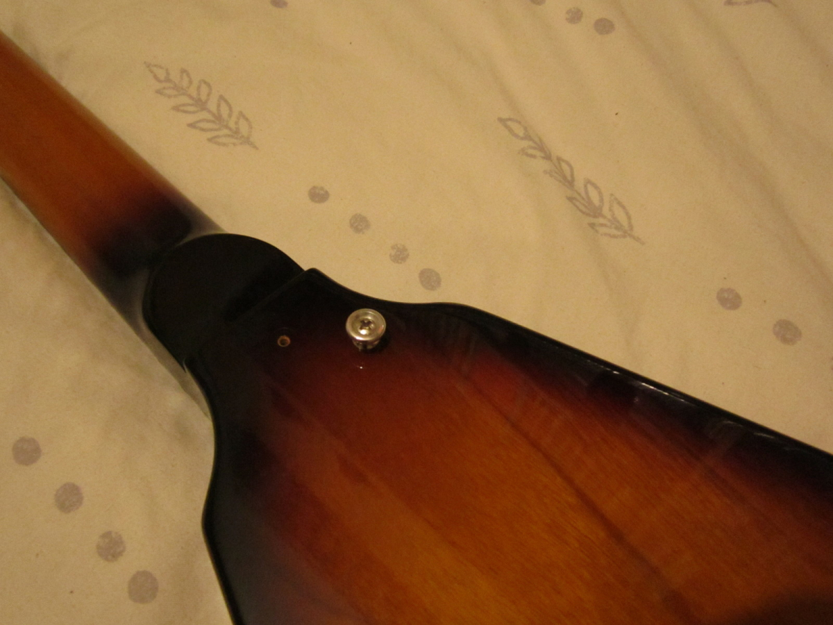

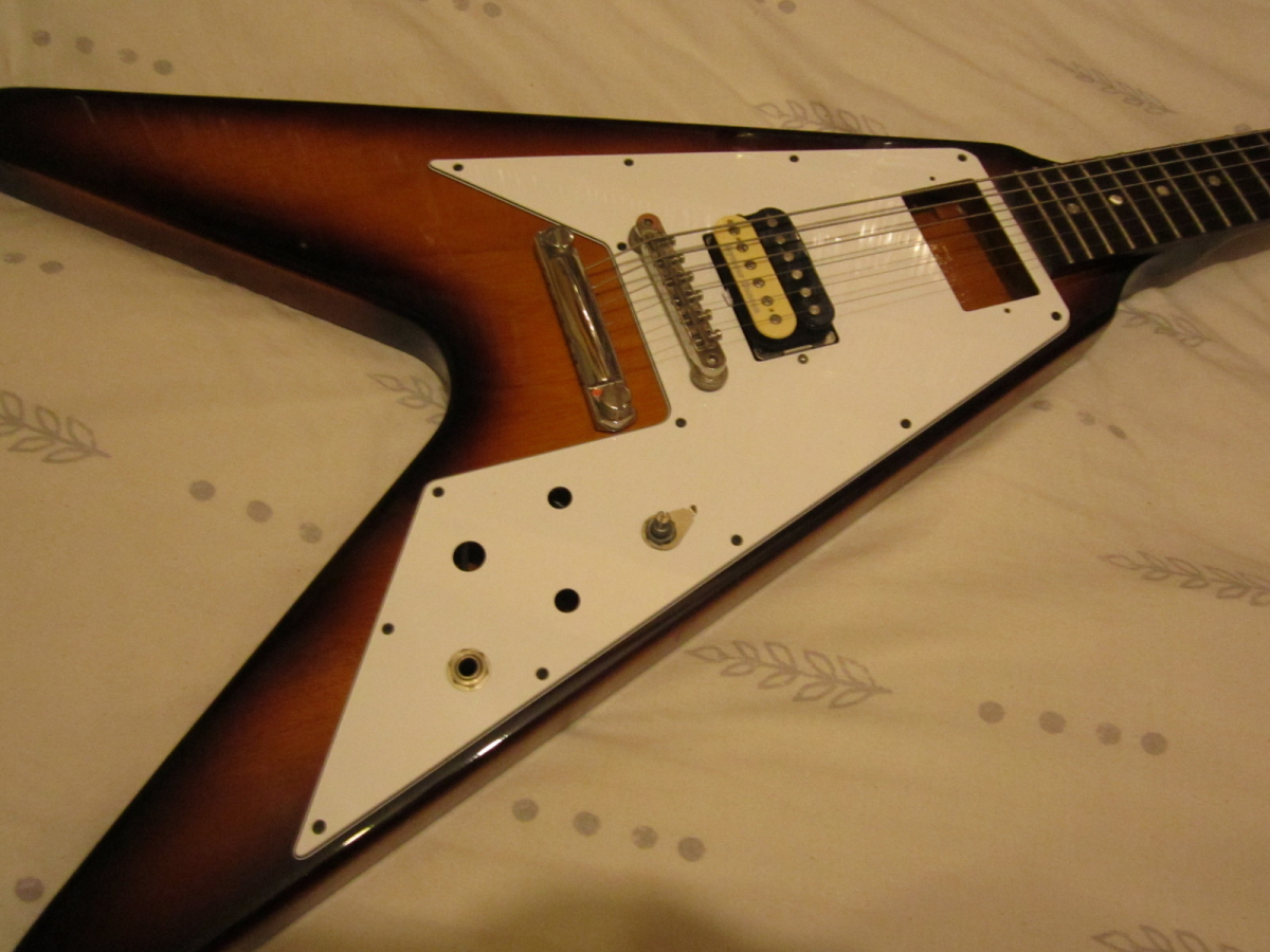

Mi Flying V'67 Reissue, ha pasado de custom shop a Kustom Chow
Cambio de las custombuckers por una Seymour Duncan con un sólo control de volumen, hueco del mástil al aire, para que resuene más y pese menos :meparto:
También le cambié el enganche para que no molestase la correa al tocar los últimos trastes y le pegué una lijada al mástil por atrás para darle mejor tacto :smokie:
Podemos montar el club de los webos cuadraus por atrevernos a hacer semejantes cambios de imagen a nuestras Gibsons :pesas:

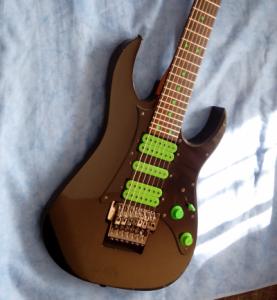

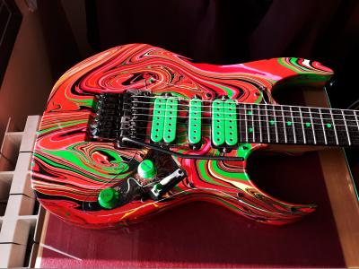

Kurzleader
Ibanez Universe UV7BK 1990
Lijado y encerado de mástil, retrasteo diapasón, pulido de cromados del hardware, limpieza general de electrónica, acabado swirl y golpeador transparente.

#5 Guapísima me encanta el swirl!

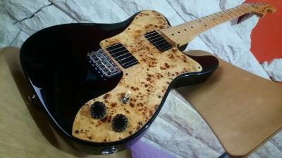

Buff, esto me encanta. Todas las guitarras que tengo las he customizado a mi gusto y para mi. Voy a mostrar solo la última por que sería no parar.
Telecaster Deluxe 72.
No me hago a las guitarras con dos volúmenes y dos tonos, así que le he preparado un vestido nuevo a la moza para meterle un buen par de Humbuchers con un solo tono, volumen y selector de tres posiciones. El golpeador está hecho en arce con tapa de raíz de olmo envejecido.
Actualmente en camino unas Clasicc 57....

Notaste un cambio en el sonido al ponerle un golpeador de madera. La verdad es que se ha quedado muy bien.

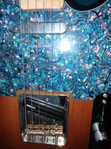

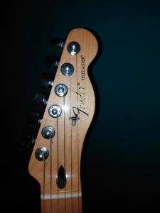

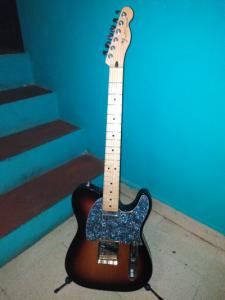

Saludos compañeros,
Pues varias de mis guitarras han sufrido al menos alguna modificación. Comienzo con mi Fender Telecaster Standard MIM:
1. Pickguard abalone.
2. Pastillas Dimarzio Chopper T y Twang King.
3. Potenciómetro con split coil para la Chopper en el control de tono.
4. Straplocks Dunlop.
5. String tree Fender.
6. Puente Wilkinson estilo vintage con muelles compensados.

#10
Pues yo diría que bastante,tiene mucho mas sustain y la transmisión del sonido es mucho mayor.Ya lo he probado en otras,hago mis propios golpeadores personalizados y el resultado es de lujo.La guitarra suena redonda y desde mi oído resaltan mucho mas los graves,medios y agudos.La electrónica se nota también,apantallada en su totalidad y lleva CTS,condensador Pio ruso de papel de aceite y cableado vintage.Las pastis están bobinadas a mano tipo PAF..en fin,un cañon de guitarra.Imagino que cuando le monte las Gibson clasicc 57 pegará el salto definitivo de calidad..de momento lo que noto es que es insaciable y siempre quiere mas. jajaja..Ante todo polivalente y se adapta a cualquier estilo que era lo que me interesaba,perfecta para Blues y Hard que es lo que yo hago. :rock:
