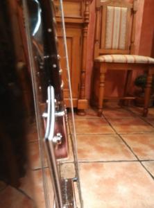

Suena a lata, cuando llegó tenia un sonido a vibración que venía del puente. La desmonte entera y entre el mástil y el cuerpo llevaba una cuña de madera para bajar las cuerdas. Se la he quitado y se han quedado las cuerdas muy altas.

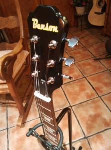

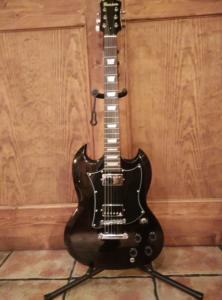

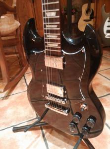

Pues aquí tenéis las fotos, es la primera vez que subo fotos al foro, así que no se como saldrán.
Otra cosa que no he sabido es quitar el golpeador, porque va pillado con los tornillos del puente y no se pueden sacar.
Si consigo quintarla y bajarle un poco la acción, es posible que quede algo medio decente. :virtuoso: .
♫Cejilla_Pesadilla♪
por el 05/05/2015
La verdad es que vista así no tiene mala pinta, y aun más si dices que la has conseguido por 80 €. Sobre lo de quintarla y bajar la acción, hay algunos tutoriales por el foro muy apañados para hacerlo uno mismo.
